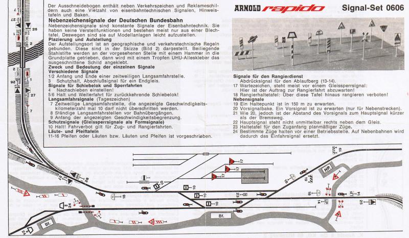

Beste mensen,
Voor onze baan hebben we ook diverse seinen die we willen plaatsen, Zowel armseinen, dubbele armseinen, blokseinen, voorseinen etc. Allemaal viesmann spul. Het werkend krijgen van de seinen dat gaat me zeker wel lukken (denk ik
) maar ik kan niet goed vinden wat de betekenis is van de seinen bij welke stand, waar je welke seinen plaatst links of rechts etc.
Heeft iemand een suggestie waar ik hier meer info over kan vinden?
Alvast bedankt!

kijk daar heb ik wat aan
Heren dank hiervoor!
Nu nog de bonus vraag, waar zet je nu welk sein neer?

Het wordt steeds duidelijker. De verwarring werd ook veroorzaakt doordat een inrijsein in het doosje zat van een uitrijsein en andersom.
Onze baan kent een deel hoofdlijn met station en een deel zijlijn. Op de zijlijn willen we armseinen plaatsen en wat rangeerseinen voor het rangeerterrein. Op de hoofdlijn komen dan blokseinen en een enkel voorsein.
Een groot deel van de seinen hebben we overgenomen uit een verzameling en hierbij zaten ook inrij en uitrij seinen. Om te bepalen of en hoe we deze seinen kunnen gebruiken moesten we wel de betekenis van deze seinen achterhalen.
Hoe en of we deze seinen kunnen plaatsen gaan we nu uitvogelen.
