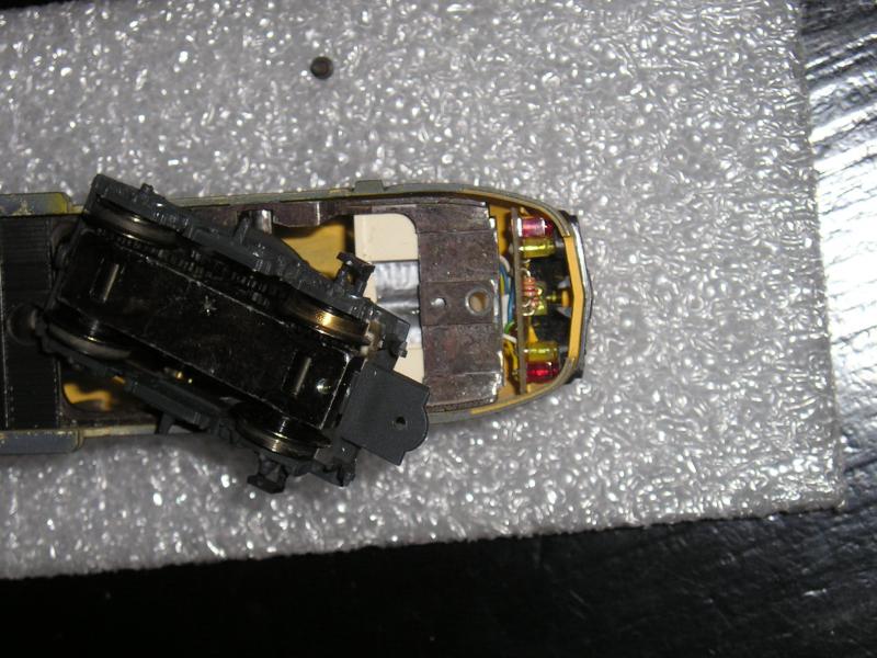

Ik ben bezig om mijn Plan V's van Fleischamnn te voorzien van lichtsetjes van Tom van Weert (lichtset voor Plan U/V). Alleen wil het setje niet echt passen. Als ik de kap weer erop wil doen, gaat hij niet helemaal dicht.
Heeft iemand zijn/haar Plan V omgebouwd met eenlichtsetje van Tom van Weert?
Zo ja, is hij/zij dan bereid wat uitleg/foto's te geven?
Alvast bedankt!

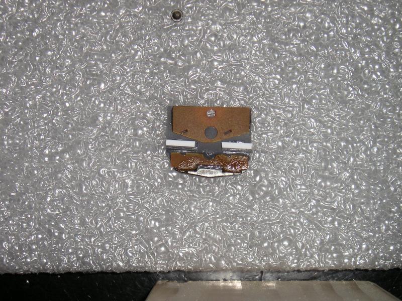

Hallo Servé,
Uit eigen ervaring weet ik dat het inderdaad niet past. De TvW-printplaat raakt namelijk de bodem, waardoor de kap niet goed meer aansluit.
Ik heb dus de dremel ter hand genomen.
1) Verwijder het oude printplaatje dat op de bodem zit, want dat kun je later nog gebruiken.
2) Slijp (of zaag) het voorste gedeelte van de bodemplaat, maar laat het schoefgat intact.
3) Zet de kap op de bodemplaat en merk dat het nu wel past.
4) Zaag van het losse deel dat onder de neus hoort nog meer af.
5) Schoef het printplaatje weer vast op de bodemplaat.
6) Lijm het losse deel zodanig op het printplaatje zodat de voorkant weer mooi is.
7) Verzin een truc met reepjes kunststof om de bijgeleverde koppeling weer vast te krijgen. (is mij ook gelukt).
Resultaat: een passende lichtset van TvW op maat.
Het is niet moeilijk en na punt 3 heb je al eer van je werk.
spoorse groet,
Hans

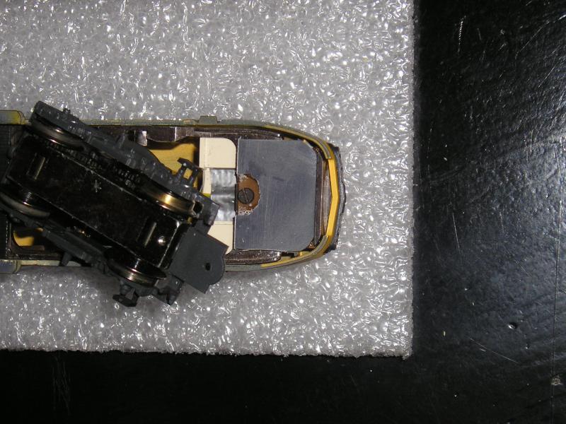

Hans.F
Berichten: 461
Hippel RRF 4 + Hippel 300640
Re:Plan V met Tom van Weert lichtsetje
09 March 2011, 17:00:07 »
Niels,
Het is natuurlijk wel de bedoeling dat je het plaatje (zie foto 2) weer terug plaatst.
Ik heb van styreen een plaatje op maat gemaakt. Daarop weer 2 stukken van de orginele print gelijmd. Voordeel hiervan is dat het achterste deel van de print vastgezet kan worden met het schoefje en het voorste deel precies past in de zwarte voorkant. Op deze wijze heb ik geen enkele lichtgloed naar beneden. De witte stukjes styreen zijn zodanig geplaatst dat de imitatiekoppeling ook goed blijft zitten.
zie bijgevoegde foto
spoorse groet,
Hans
