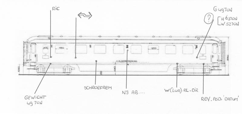

Daar mijn plan K bijna af is,ben ik mij gaan verdiepen in de opschriften.Heb diverse media's doorgespit maar niet echt overtuigd?!
Ik heb het volgende gevonden, en het er maar even bijgeklad, maar twijfel aan zowel de plaats en juistheid hiervan:
Zou een kenner [zijn we toch allemaal?] mij hier een antwoord op kunnen geven?
Alvast bedankt!
Vriendelijke groet Wim.

Hier wat aan?
klik
Plan K,
Leidschendam wpl,
26 juni 1980.

stuur anders een mailtje naar wim wolters of die nog een tekening heeft van plan k met opschriften, ik ga er van uit dat de philotrain goed beschrift is.

Okee,
Zal mijn pijlen wel richten op een tekening van philo. Mochten er mensen zijn die deze hebben,en er een kopie van willen maken voor mij:B.V.D
Ps De plan K van Fleischmann....bezit die de juiste opschriften of is dat fantasie?
Bedankt weer en gegroet. Wim

Ook ik ben op zoek naar de juiste opschriften en de juiste plaats voor die opschriften.
Ik ben bezig met het bouwen van een tweetal plan K rijtuigen bestemd voor de periode 1972-1982.
Een vraag van mij is bv. wat was het opschrift boven de ramen van de coupe's, roken of niet roken en zo ja voor wel coupe's gold dat dan.

Plan K volgens foto verder naar boven.
Opschriften volgens de tekening boven passen niet bij de vishaken maar bij de opschriften voor UIC nummer. Ook zaten er bij de UIC nummering maar twee klasseborden op de zijkant.
klik
Plan K Coupezijde
Fleischmann verlaagd op draaistellen, draaistellen aangepast, Kleinspoor opschriften. Heftekens moeten nog worden aangebracht.
klik
Plan K gangzijde
