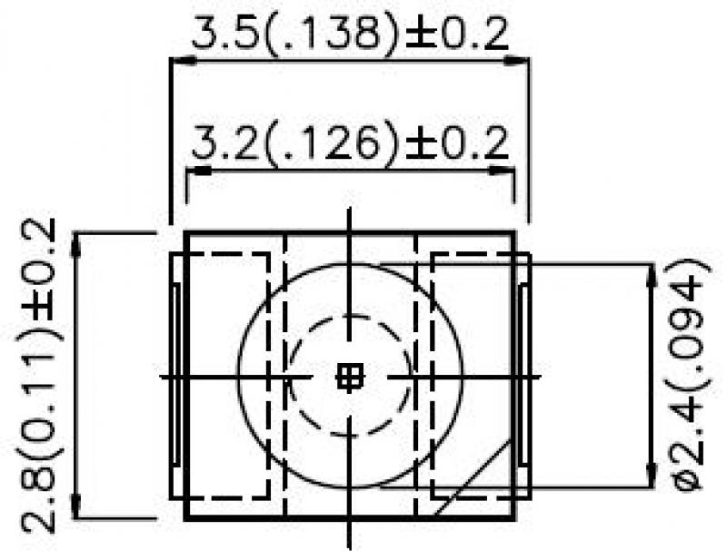

Als het een PLCC2 type betreft zit aan de kathode zijde een schuin hoekje.

Voorbeeld van zo'n package met een schuin hoekje:
HansQ, RailClub Utrecht

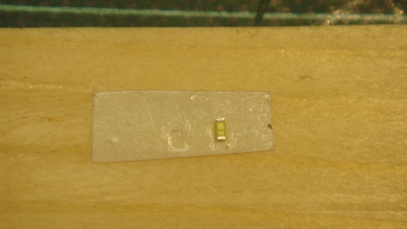

Bijgaand foto van de achterzijde van de SMD led. Het juiste type led etc. is mij niet bekend.
Coen.

Coen, Jaap zegt het al in zijn bericht. Als je niet weet wat voor type het is, kun je altijd even een batterij of regeltrafo - gelijkspanning! - in de laagste stand erbij halen. Met een batterij weet je meteen wat de + is. Met een trafo kun je de plus vinden met een spanningzoeker. Even de 2 draadjes tegen de LED houden, doet ie het niet, dan andersom. Gewoon een goed advies opvolgen, dan hoef je verder niets meer uit te zoeken.

Coen,
Op de achterkant heeft de fabrikant bij jou smd'tje helemaal geen extra code aangebracht, dus gewoon proberen met een batterijtje. Eventueel in serie geschakeld met een weerstand van 1000 Ohm om het ledje niet op te blazen.

Bedankt voor jullie adviezen ik ga met de multimeter aan de slag. Omdat ik alle leds van aansluitdraadjes wil voorzien was het makkelijk geweest als ik de juiste polen op de achterzijde kon zien, vandaar mijn vraag. Dat wordt nu dus led voor led nameten!
Coen.

Citaat van: Coen Burki op 20 April 2010, 12:02:03
Kijk eens goed naar de onderzijde, de bijde polen zijn niet symetrisch.
er is altijd een één of andere herkenning te vinden
Als je éénmaal weet wat de plus en de min is zet je alle draden er zo aan
