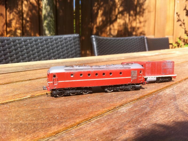

Zoals in het draadje van Oscar(THs-fan) beloofd wat foto's van mijn huidige projecten

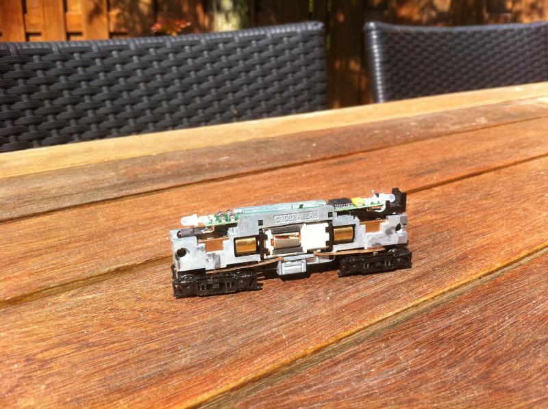

het onderstelvoor de 2200(nog niet volledig aangepast) en

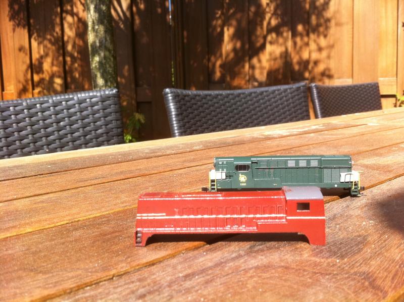

de 2200 en de donorlok van ATLAS(inclusief Lenz decoder voor nog geen €90...koopje)

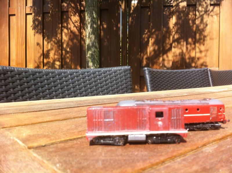

De Beel(Trawos) en de 2400 van Fred(nu bijna gelijk in hoogte!)
en deze
Kleuren lijken lichter door het zonlicht(veel grijzer en roodbruin), maar zien hier thuis met het blote oog wel goed uit.
Nog te doen:
Beel:Ramen erin maken, rand patrijspoorten zilverkleurig maken, dieseltank fabriceren, rooster op de ventilator maken en schilderen,bij phildie een vraag stellen over de nummerplaat mogelijkheden licht aanbrengen, digitaliseren en de wielen laten afdraaien naar finescale(2 mm) norm
De 2400: dieseltank spuiten, hekwerk plaatsen en spuiten,licht aanbrengen(omgekeerde L),digitaliseren en ook hier wielen laten afdraaien
De 2200: onderstel afslijpen, dieseltank aanpassen,nummerplaten aanbrengen en verder ook hier de wielen afdraaien.
Laatst bewerkt op: 25 April 2011, 17:19:22 door haes2006

Nee Fred, de 2400 staat op een minitrix chassis.Dat heb ik aan bovenzijde een mm (kan nog meer) en op de plek waar de motor op rust zeker anderhalve mm afgevijld en dan staat de lok beter zo. Iets lager op de rail en gelijk aan de Beel.
Ook heb ik de zijkant die bij jou zo dik was ook gewoon weggeslepen en daarnaast de voorkant dichtgemaakt, omdat ik niet met N koppeling rij maar met EMMA's(net zoals schiffer design's magnetische koppeling).Het wordt echt een mooi model en als deze klaar is neem ik er waarschijnlijk nog een en maak die misschien blauw.
