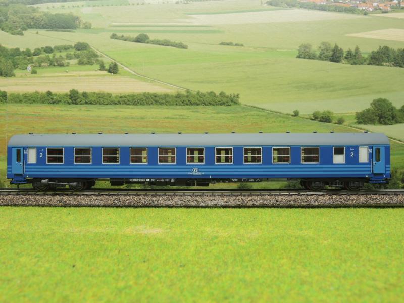

Hallo
Op verzoek van een Oostenrijker , die alleen treinen rijdt in 1:100 , een vraag over een een NMBS ligwagen . Heris en LSM maken deze in 1:87 en hij heeft de beide firma's gevraagt naar de kleurcodes . Geen reactie van hun kant . Weet een lid van dit forum de kleurencodes van dit rijtuig ?
gr Jos

Hallo
Dit is een I5 rijtuig die voorheen bij Railtour reed. Deze heeft zijn livrei behouden en enkel "RAILTOUR" is verwijderd.
Zie
http://www.lsmodels.com/Pages/Pays_N/Ex-groupe_N/Belgique_N/Production_Belgique_N.htm
druk daarna op "INFO" naast "ligrijtuigen I5".
Mathias

Hopelijk heb je hier wat aan? Railtour kleuren staan in het lijstje.
http://www.de-pijl.be/kleuren.html
Of wellicht deze link?
http://forum.trains-160.be/viewtopic.php?f=32&t=493
Mocht je voor RAL nummers gaan dan lijkt mij RAL nummer 5012 en RAL 5013 en/of Ral5017 een goede match hebben voor bovengenoemd rijtuig.
