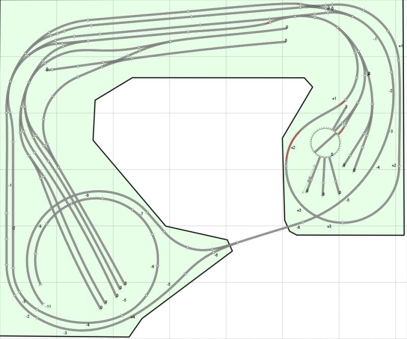

Na een aantal jaar van stilte ben ik weer begonnen met het plannen van mijn eerste modelbaan. Net als elke beginnende modelspoorder waren mijn wensen en ideeën overvloedig. Ik wilde dan ook een hele grote baan met zoveel mogelijk verschillende niveaus, stations etc. Waarschijnlijk teveel verpest door de grote banen op internet en exposities.
Gelukkig ben ik bij het oriënteren gestuit op het fenomeen kleine modelspoorbanen. Deze banen zijn ideaal voor beginners en net zo uitdagend, zo niet uitdagender, als een grote baan. Inmiddels heb ik mijn baanplan af en wilde dit graag delen met jullie. Ik ben er zelf erg tevreden over, maar er is uiteraard altijd verbetering mogelijk.
Hier volgen de eigenschappen:
Schaal: 1 op 160 (N)
Ruimte: 200cm x 75 cm
Tijdperk: Stoom + beetje diesel

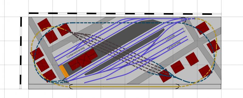

Thema: Lokaal doorgangsstation met goederenlijnen. Het station van het stadje Bad Burchtheim ligt iets lager dan het centrum van het dorp, zodat het spoor onder de weg en de huizen door kan. Het stadje is een duits stadje in ietwat glooiende omgeving. De huizen zijn voornamelijk vrijstaand. Er moet verder een kerk en wat lokale voorziening komen.
Besturing: Digitaal (IB)
Rails: Fleischmann - Ik heb nog nagedacht over Peco 55, maar om twee redenen van afgestapt: Ik heb al een redelijke verzameling FL rails opgebouwd en voor zover ik heb gelezen vraagt Peco iets meer "Doe het zelf". Vind ik erg leuk, echter het blijft mijn eerste baan.
Het baanplan is gemaakt met Anyrail. Ik moet ook toegeven dat een deel van het plan is gebaseerd op een voorbeeldplan op internet, met uiteraard wat aanpassingen links en rechts.
Nou ja, genoeg over de eigenschappen nu naar het resultaat:
Zichtbare deel:

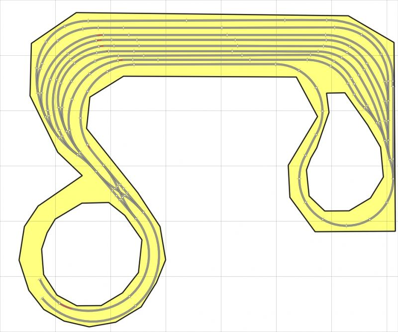

Schaduwstation:
Volledig overzicht:
Zoals gezegd, ik ben er content mee, echter alle suggesties etc zijn welkom.

Ziet er goed uit, alleen vrees ik dat uw helling van en naar het schaduw station wat stijl gaan worden.
Om een goede berijkbaarheid te hebben op uw schaduw station mag je voor N toch rekenen op een minimum van 20 cm,
en dit is dan zeker minimum, meer was beter, enfin ik schat dat ge in totaal 4 meter hebt om te stijgen en dalen, zo zit je aan 5% wat redelijk stijl is.
Indien de mogelijkheid zich voordoed zou ik toch voor beiden een rondje meer aanleggen, zo word de helling minder stijl.
Matheus.

@ Matheus: Bedankt voor de tip. Ik was ervan uitgegaan dat 10 cm voldoende zou zijn. Als ervaring leert dat 20 cm wel het minimum is zal ik een extra rondje inbouwen. Dat is niet zo'n probleem, kost alleen wat meer hout en rails
maar wat moet dat moet
Cees

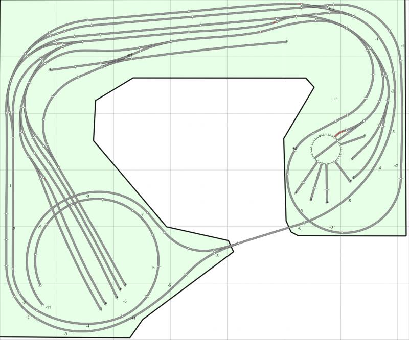

Nog even een vraag:
Ik realiseer me opeens dat het niet mogelijk is om, na het verlaten van de bovenste drie sporen richting het schaduwstation, daar weer terug te keren zonder achteruit terug te rijden. Is dat wat ze noemen "best practice" of zou ik nog een keerlus moeten inbouwen in het schaduwstation?
Ceesbaat
Berichten: 11
Re:Bad Burchtheim - (Baanplan N)
23 March 2010, 11:35:32 »

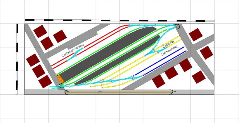

Nog een kleine aanpassing aan het goederengedeelte gemaakt. Op deze wijze worden de sporen iets langer en vind ik het verloop iets logischer.
