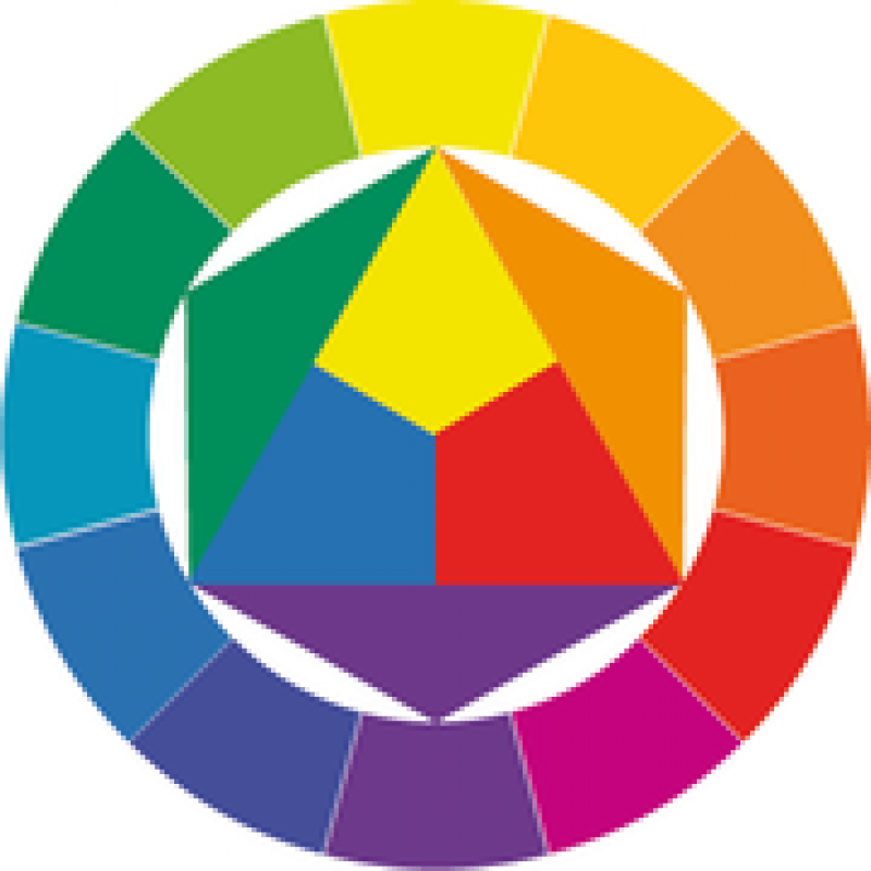

Misschien heb je wat aan de kleurenleer van Itten:
Ittens kleurencirkel is gebaseerd op het subtractief kleursysteem (waarmee wordt bedoeld met verf en licht die op de verf valt). Itten kent als primaire kleuren rood, geel en blauw. De secundaire kleuren zijn oranje, groen en violet. De tertiaire kleuren ontstaan uit de menging van een primaire en een secundaire kleur. In latere jaren werd echter duidelijk dat de primaire kleuren van Itten niet de werkelijke primaire kleuren zijn, maar deze slechts benaderen. Rood is bijvoorbeeld geen echte primaire kleur, wel het roze, paarsachtige chinacridon. Deze fout heeft tot gevolg dat met de primaire kleuren van Itten geen goed paars gemengd kan worden. Niettemin zijn de subjectieve kleurervaringen die Itten in zijn boek presenteert (bijvoorbeeld de zeven kleurcontrasten) nog steeds erkend als een zinvolle beschrijving voor studenten.
De zeven kleurcontrasten van Itten zijn:
* het kleur-tegen-kleur contrast
* het licht-donker contrast
* het warm-koud contrast
* het complementair contrast
* het simultaan contrast
* het kwaliteitscontrast
* het kwantiteitscontrast
Zie verder: Wikipedia
