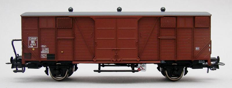

Op deze foto (bron Artitec) van een vierdeurswagen is rechts de RIV-aanduiding te zien en links in het kader met wagennummer EUROP.
Dit model kan dus zo met groente naar Hamburg en vervolgens met stukgoed naar Italië.
