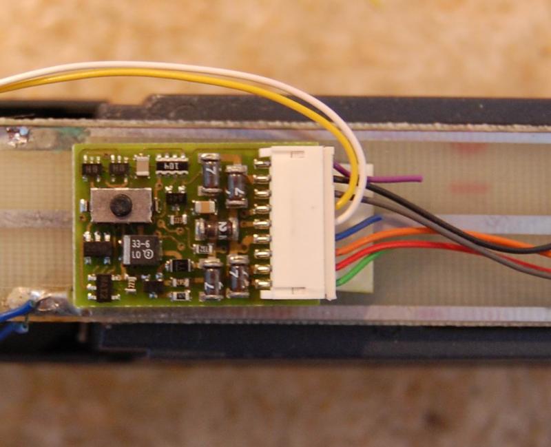

Wie weet welke dekoder dit is. Een Lenz maar welk type en hoe programmeer je hem.
Hij zit in een 3 rail Rivarrosi mDDM
met dank
Peter Kramer

http://www.digital-plus.de/pdf/b_10930_d.pdf

Wie anders dan Wim weet het antwoord. bedankt!
Ik had gezocht op de Lenz.com website maar daar komt hij niet voor.

Het lijkt mij de Lenz 1025.

Mij niet want op een 1025 zit geen drukknopje en is niet geschikt voor het Motorola format. Dit is dus geen correcte bingo.
De vraag is overigens al beantwoord

Weet jij hou oud deze dekoder is?
Iemand beweert dat hij nieuw is maar volgens mij wordt hij allang niet meer gemaakt.
of ben ik abuis.?

Peter, minimaal 10 jaar oud, en wordt inderdaad niet meer gemaakt.
