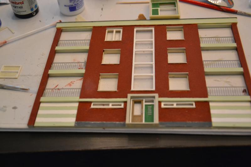

Hoi allen,
Ik ben druk bezig met het bouwen en verfen van de portiekfliet. Bij het bouwen viel er alleen een onderdeeltje met lijm precies op een al geverfd deel. Nu heb ik geprobeerd dit op te lossen door het een beetje bij de tippen met verf, maar dat werd helemaal een lelijke plek, dat heb ik eraf gehaal met wat wasbenzine, maar nu zit er dus een doffe plek op..
Hoe kan ik dit het beste weer oplappen?
- Hele model opnieuw verfen? Evt met een iets lichtere kleur.
- Alleen de plek nog eens verfen en dan wachten tot het helemaal uitgehard is en dan hopen dat het niet teveel opvalt.
- langs alle verf gaan met een beetje wasbenzine zodat het er weer hetzelfde uitziet.
- Verouderen met verdunde zwarte verf
- Andere oplossing?
Alvast bedankt voor de hulp!

Als jouw portiek-flat er realistisch uit moet zien, is geen muur gelijk. Op de foto is helaas niet goed te zien waar de doffe plek zit. Wil je die wegwerken, kun je daar (nadat de flat geheel afgebouwd is) ook krijt voor gebruiken. En anders idd. verouderen met verdunde zwarte of steenkleur verf. Eventueel begroeiing tegen de muur. Succes Chris80.

14 July 2012, 19:22:08 »
Thanks voor de tip!
De plek zit trouwens rechts van de linkse onderste balkon.

In dat geval zou ik denken aan begroeiing (klim op). Staat heel goed.

Hier blauw omrand:
Maak de plek zodanig dat ie enigszins wit uitslaat (ook op andere plaatsen) zoals op
http://www.ervas.nl/?id=331
staat.
Toevoeging: of camoufleer hem dmv een satellietschotel.

Als je dadelijk gaat verouderen en dry brushen zie je niks meer van die plek.

Verouderen zal al een hoop doen. Lelijke vlekken in de stenen komen ook in het echt voor en wat je dan nog steeds niet aanstaat kun je camoufleren. Klimop is een mogelijkheid maar een spandoek of een ander door de bewoners aangebracht iets behoort ook tot de mogelijkheden.
Of wat te denken van een steiger met werklieden.
