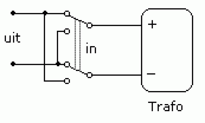

Hallo ik heb weer een vraagje:
Hoe moet je de ompoolschakelaar aansluiten op de trafo??
Het is trouwens Fleischmann 6924
Mvg
Wieger

Hoi Wietjerr,
De ingang van de ompoolschakelaar sluit je op de plus en min van de trafo aan.
De uitgang van de ompoolschakelaar gaat naar de rails (zie tekening).
Fred.
mvg, Fred

kort en krachtig,2 kabels van de trafo (van de rijspanning) naar de schakelaar en van daaruit 2 kabels naar de rails.
rijdt de loc verkeerde kant uit dan de rail kabel even omdraaien
