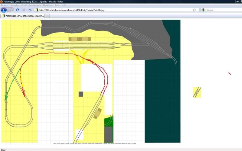

Hallo iedereen hier. Ik Ben dus Tom. En ik ben vrij nieuw in de wereld van modelbouw daarom had ik graag eens de mening van jullie gehoord. Ik ben bezig aan een baanplan in Ho, Het is nog niet volledig af maar wou al eens weten of ik goed bezig was. Er komt ook nog een schaduwstation maar aan deze moet ik ook nog werken.
Groetjes Tom

ga je nog ergens een bocht rechts maken zodat je een doorgaande verbinding krijgt? Nu zul je met al je bewegingen twee eindstations hebben en dus moeten rangeren. Het ziet er uit alsof je ruimte hebt voor de optie van rondrijden. Misschien een overweging.
Ik dacht overigens dat de sporen bovenaan al schaduwspoor zijn, klopt dat?

Er staan geen afmetingen bij maar het lijkt me erg groot, met name voor een beginner.
Verder zit er een keerlus in, en als je geen Marklin rijdt is dat een probleem(pje). Verder ben ik benieuwd naar de invulling van het landschap, welke sporen zijn zichtbaar, welk materieel wil je gaan rijden, tijdperk enz...
Bedenk goed wat je leuk vind en zet dat ook hier neer.
Verder is het onderste station een beetje raar aangesloten op de overige sporen: je hebt 2 stations maar er kunnen geen treinen van de een naar de ander rijden.
Hoe lopen de sporen rechts verder? Die stoppen opeens...
Kortom, nog wat huiswerk tedoen

Hier een paar ideeën van mij.
Ik heb het globaal aangeven en niet naar de juiste wissels en wisselstraten gekeken, voor de aansluiting van het kopstation heb ik 2 mogelijkheden ingetekend.
Gebruik flexrail dat staat veel beter, je kunt mooiere bogen maken, je zou dan ook het doorgangsstation in een flauwe boog kunnen leggen, probeer hier de perronsporen zo lang mogelijk te maken.
Ik neem aan dat rechts nog het een en ander aan schaduwstation komt.
Groet Stephan.

Thx iedereen voor de reacties. Maar dit plan telt niet meer is niet zo duidelijk en ga de baan wat kleiner maken ook, omdat ik de zolder ruimte waar de baan komt want anders ga inrichten.
Groetjes Tom
