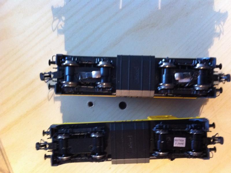

Ik heb op marktplaats een roco 2400 loc gekocht maar als ik naar de onderkant kijk dan is deze anders dan mijn andere roco 2400 loc.
Ik heb het idee dat dit een wisselstroom loc is. Hij zat echter wel in een gelijkstroom doos.
De bovenste is de nieuwe loc 2426 . De onderste is mijn oude 2418.
Wie kan mij meer duidelijkheid verschaffen?
Alvast bedankt!
groet,
Marten

het ziet er uit als het oude Trix Express...
MVG Dave
Trossingen Tp 2 Duitsland
Kijk bij wat zijn we aan het bouwen
Berichten: 22852
Re:Foto onderkant roco 2400 loc wisselstroom
07 November 2010, 13:28:36 »
Mee eens. Zowel slepers als wielen wijzen daarop. Heeft iemand zitten knutselen.
Knap gedaan eigenlijk. Vreemd dat de verkoper geen echte Trix Express rijder heeft opgezocht. Die hebben geld over voor zo'n ombouw.

Ik rij zelf gelijkstroom dus ik heb dan niet veel aan deze loc of wel?
Berichten: 22852
07 November 2010, 13:37:33 »
Trix Express is/was drierail gelijkstroom. Het ding rijdt dus nog steeds op gelijkstroom, maar die slepers maken kortsluiting bij wissels en die wielen krijg je met geen mogelijkheid door een gangbaar tweerailwissel.
De slepers eraf is gemakkelijk en de wielstellen kun je omwisselen, maar ja gedoe. Hoe het financieel zit weet je alleen zelf.
Via deze site vind je wel geïnteresseerden.
http://home.wanadoo.nl/trixexpress/hoofdmap/website.html
Laatst bewerkt op: 07 November 2010, 13:41:34 door henk

moet wel zeggen dat de slepers er anders uitzien dan normaal, ik heb ze namelijk alleen nog maar gezien als 1 langer stuk ijzer.
David Stelma
Berichten: 22852
08 November 2010, 22:17:31 »
Dat zijn voor Trix Express anders heel normale slepers.
Heb je de wielen ook een beetje bekeken? Die zijn pas gek.

Gewoon RETOUR sturen en geld terug.
Nog beter is van te voren informeren en geinformeerd worden....
