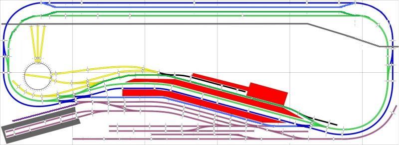

Hallo Reinder,
Het plaatje even veranderd hoe je het eventueel zou kunnen toepassen op jou eigen ontwerp
2 inhaalsporen (schaduwsporen) toegevoegd (achter het schot neem ik aan, kijk maar hoe het beste is).
2 sporen blauw en 2 sporen groen bij het station voor het reizigers vervoer.
het rangeer een beetje aangepast zodat deze een eigen toe en afvoer spoor heeft,
zodat die niet het reizigersvervoer kan verstoren.
Een engelsewissel verplaatst van het rangeer naar de blauwe spoor aan de linkerkant van het station
en aan de rechterkant van het rangeer het uithaal spoor verplaatst. Kijk en vergelijk het met je eigen plan.
Vind je het niks dan laat je het zo het is jou baan plan en jij moet het leuk vinden.
Groeten, Marc
