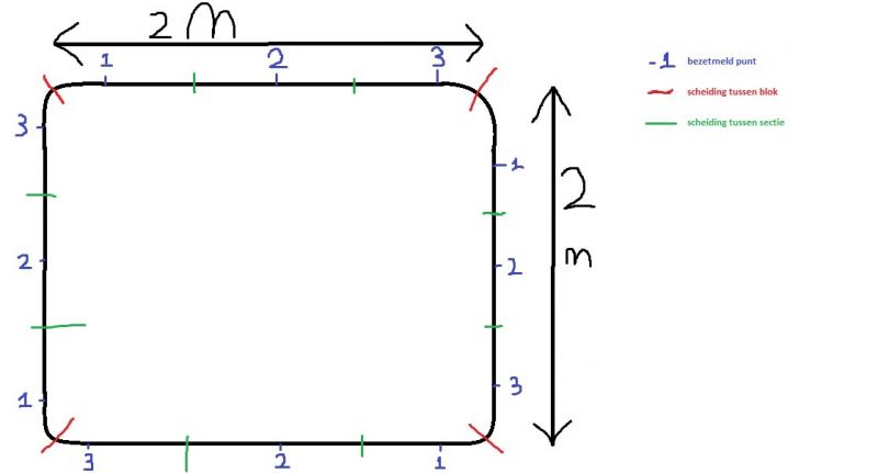

Dat is een Usb naar serial converter, wat heeft dit met een s88 aansluiting van of voor een s88 te maken?
Dit is een aansluitkabel voor de s88 www.conrad.nl  Bestnr.:  248027 - 8A

« Reactie #18 Gepost op: 24 January 2010, 19:29:32 »
ik hoop dat het zo duidelijk is wat ik bedoelde
(plaatje even naar adresbalk slepen voor vergroting)
tenminste ik dacht dat het zo werkte
oja hierbij ook nog even een plaatje van de eenvoudige testbaan
(zelfde verhaal)
ik hoop hierbij duidelijk te maken wat zo+- de bedoeling
later ga ik een wat mooiere baan maken want dit is zo wel erg saai maar het is wel zo handig om eenvoudig de basis te leren ;D

Voor het aansluiten op de PC rode ovaal, heb je de usb naar serial adapter nodig, dat is jou conrad nummer.
Voor de aansluiting van de s88SD16-n is een verloopje naar je onderweg, dat zal morgen in Groningen in de bus vallen.
