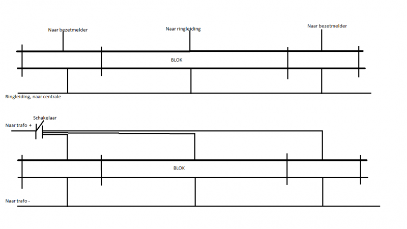

Hello,
Momenteel ben ik druk in de weer om rails van m'n modelbaan goed vast te leggen. Aangezien ik nu nog digibeet ben voor het digitale rijden wil ik weten hoe ik de bedrading tbv het analoge bedrijf zoveel mogelijk kan voorbereiden op het digitale gebeuren.
In de toekomst, hoop dit jaar al te kunnen oefenen, ga ik rijden met Lenz en natuurlijk het mooie Koploper systeem.
Als voorbeeld heb ik maar snel een 'paint' overzicht gemaakt van hoe het volgens mij moet worden. De grote vraag is, klopt dit?
Alvast bedankt voor de antwoorden!

De onderste lijkt mij de meest handige en de meest voor de handliggende.
