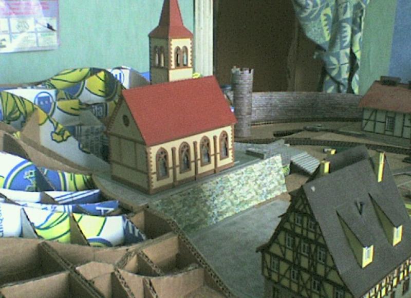

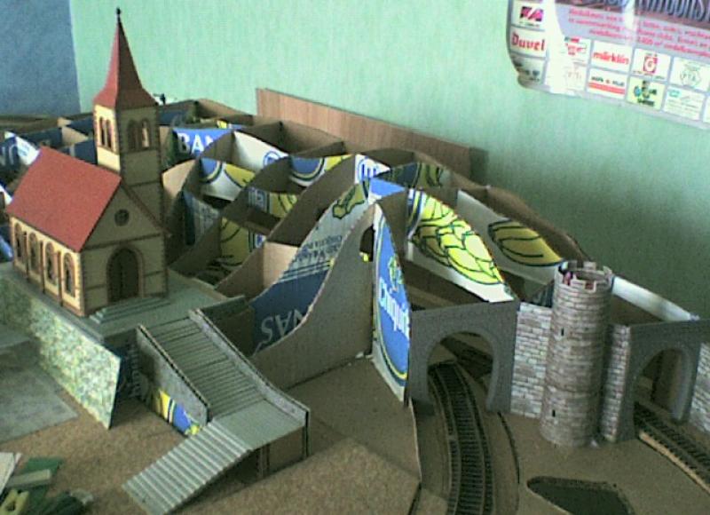

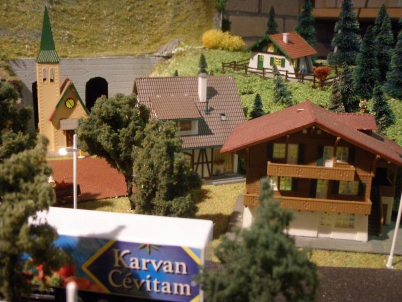

Ik heb een probleempje.
Ik heb wat huizen en een kerkje en een bakkerij. Hiermee wil ik graag een klein dorpje nabootsen.
Ik heb de huisjes al op verschillende plekken neer gezet, maar ik kan niet juiste (gevoel) krijgen van ja dat is het.
Ik zit ook een beetje te kijken hoe ik verder moet met de weg, die loopt naar de huisjes toe, maar dan, hoe verder.
Ik kan het zelf op het moment niet bedenken. En dan de verdere aankleding. Ik heb het project al een poos laten liggen in de hoop dat me wat te binnen schoot, maar helaas.
Vandaar dat ik nu een beroep op jullie doe, Hebben jullie nog ideeen die ik kan toepassen om er een mooi vloeiend dorpje van kan maken. Bijv stoepen aan leggen, en wat zou ik verder met die weg moeten doen.
Ik zal hieronder 2 foto`s plaatsen, de eerste is een detail van het plekje waar het om gaat, en de tweede is een overzicht van de hele baan.
een ieder alvast bedankt voor het meedenken.
Henk

In het algemeen geldt: kerkje in het midden, de rest er omheen.
Maar in de modelbouwwereld is eigenlijk alles mogelijk...
Groet, Enrico
Groet, Enrico
Hasenwald | Epoche III-IV-V | H0 Roco-Line 2.1 | BMD16N-SD | Digikeijs 4018 | IB II | Power 4 | KeerPlus3 | iTrain Plus

MOet die weg ergens heen? Ik zou gewoon een mooi plein maken met de kerk als middelpunt en de rest er omheen.
Leuke bankjes erop en eventueel een fontein o.i.d. en wat mooie lantaarns
Gr Bob
Groeten Bob
Katzenfurt naar Fisherdorf
Berichten: 2088
Re:Inrichten van een dorpje
29 January 2010, 08:46:11 »
Een mooie grote boom doet het ook altijd goed bij een kerk, en kan in combinatie met straatverlichting een mooi effect geven.

Henk,
ik zou de kerk sowieso meer ruimte geven.
Haal het huisje tegen de lawinegalerij weg (dat met de balkons), zet daar de kerk neer, met een beetje
kerkpleintje er omheen. Laat de weg daar naartoe gewoon dood lopen. Is toch niet vreemd?
Het lijkt wel alsof je bergen nog niet vast zitten. Als dat zo is, zou ik proberen om die nog wat te verplaatsen
om zodoende wat meer ruimte te krijgen.
Het huis tegenover het station ietsje meer naar links.
De straten zou ik wat minder breed maken; het is tenslotte maar een klein dorpje, dus wat smallere straten
past daar prima bij. Als je vervolgens de weg naar de kerk met een bocht laat lopen, win je wat meer ruimte
aan de doorgaande straat, en kun je misschien zelfs het huis met balkon nog wel aan de straat kwijt, meer naar
rechts toe (op je 1e foto).
Bij nader inzien is het misschien zelfs nog beter, om geen straat naar de kerk te laten gaan, maar alleen een soort
voetpad (wel of niet verhard).
Heb je rechts naast het station nog wat ruimte? Kun je de straat daar niet met een flauwe bocht wat naar achter
laten lopen, krijg je naast 't station ruimte voor een huisje?
In 't algemeen vind je straten wat te breed, en ook te recht. Door wat bochtenwerk zou je wel eens de nodige ruimte
en speelsheid in 't dorp kunnen krijgen.
Succes.,

Hoi Henk,
Ik zou ook overwegen het kleinste huisje (links van de bus en de kerk) weg te halen.
Voor mijn oog past het niet bij de andere huisjes. Je zou het wel kunnen verplaatsen naar de rand, maar in zo een dorpskern met die mooie vakhuizen is vaak wat meer eenheid in de grote/hoogte van huizen en dat huisje lijkt daar niet goed bij aan te sluiten op die plek.
Wellicht dat het aan de rand beter tot zijn recht komt.
Wilbert

Ik vind het formaat van de kerk het probleem, zeker ten opzichte van het station is het meer een kapelletje. Meer ruimte geven lijkt een goede optie, als hij in het midden zou staan, staat hij te dicht bij het grote station.
Juist mijn twee centjes.

Hoy Henk, indien u ergens de gelegenheid ziet om uw kerkje wat hoger te plaatsen geeft dit al een heel ander zicht op het perspectief, in Duitse of Zwitserse dorpjes treft men dit veel aan, zelfs in bergachtig gebied kan u dit aan de buitenzijde van het dorp plaatsen, door de berg was er immers geen gelegenheid om rond de kerk te bouwen.
Mede door deze hoger te plaatsen valt de verhouding station-kerk minder op.
Zelf ben ik geen top bouwer hoor, maar heb toevallig om de zelfde reden voor deze oplossing gekozen op mijn baan.
Dit is maar een voorbeeldje van hoe het zou kunnen opgelost worden.
Het dorp is nog niet gans klaar, de bouwdoosjes met de huisjes heb ik al wel, ze worden een voor een gebouwd en geplaatst.
Veel succes.
Matheus.

Het beste idee van dit draadje, vind ik!

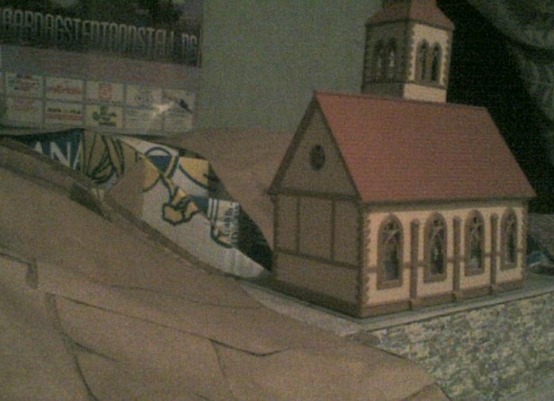

Heel mooi idee, ik ga proberen om mijn kerkje ook wat hoger te plaatsen.
dank voor je tip.
Henk

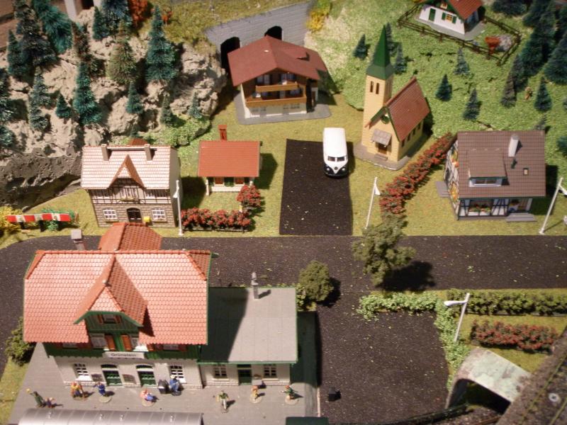

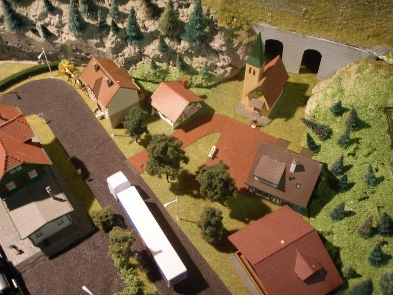

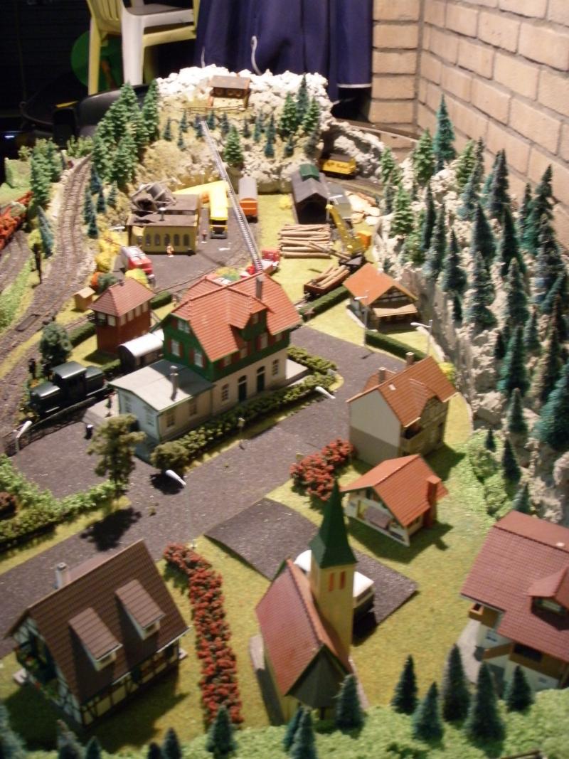

Ik heb het een en ander gewijzigd, ik vind het al een stuk beter.
Ik zal hier onder een foto plaatsen van hoe het geworden is.
Het kleine huisje staat nog steeds op de zelfde locatie, ik ga nog kijken wat ik daarmee ga doen.
En het kerkje wil ik nog iets hogerop plaatsen.
met vriendelijke groet,
Henk

20 February 2010, 20:31:34 »
Henk,
dit is al een hele verbetering. Misschien kun je de kerk zetten op de plaats van het berghuisje.
Dat laatste zou je dan misschien op de plek van de kerk kunnen zetten, en dan iets verhoogd, maar
minder hoog dan het nu staat (en eventueel dus dan de kerk komt te staan, als je dit idee wat vindt).
Succes weer.
