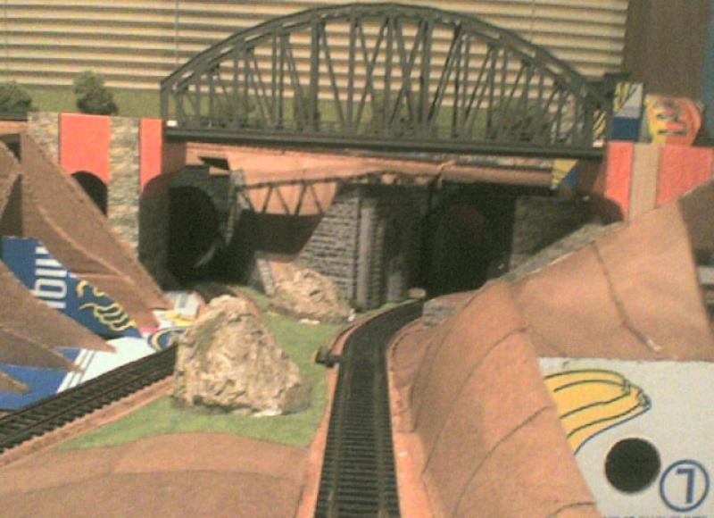

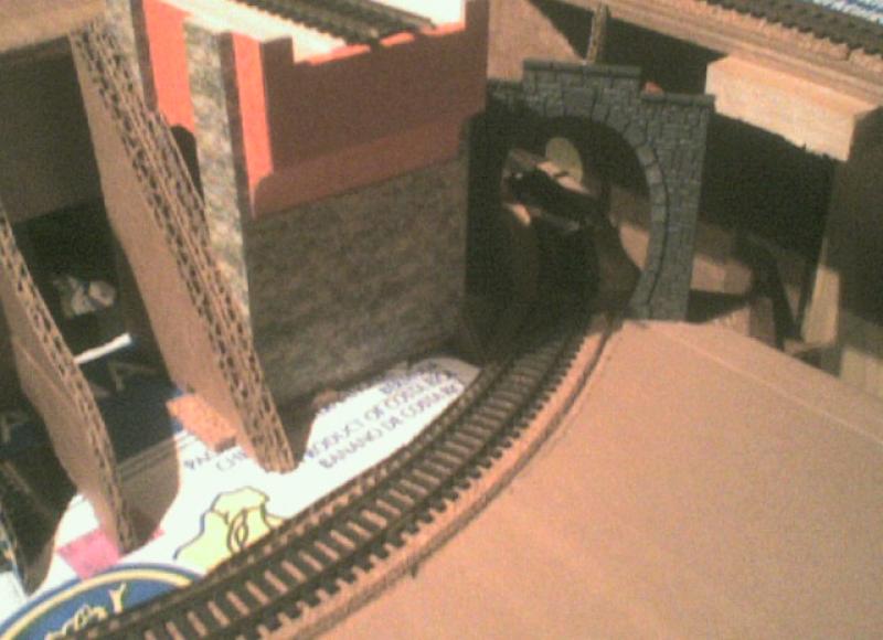

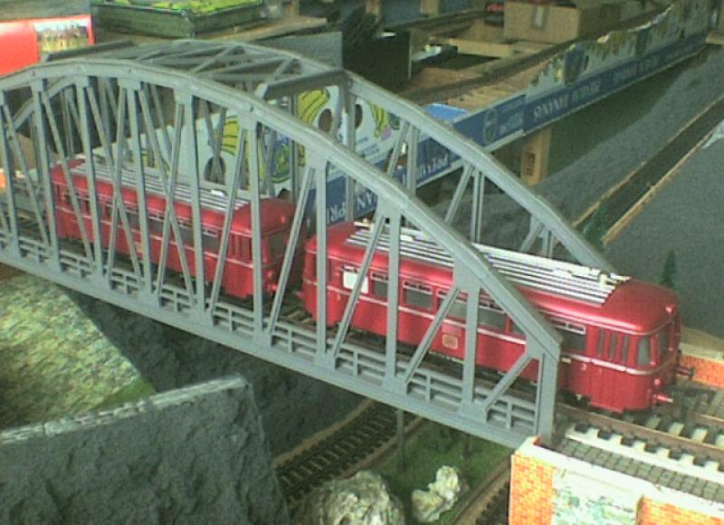

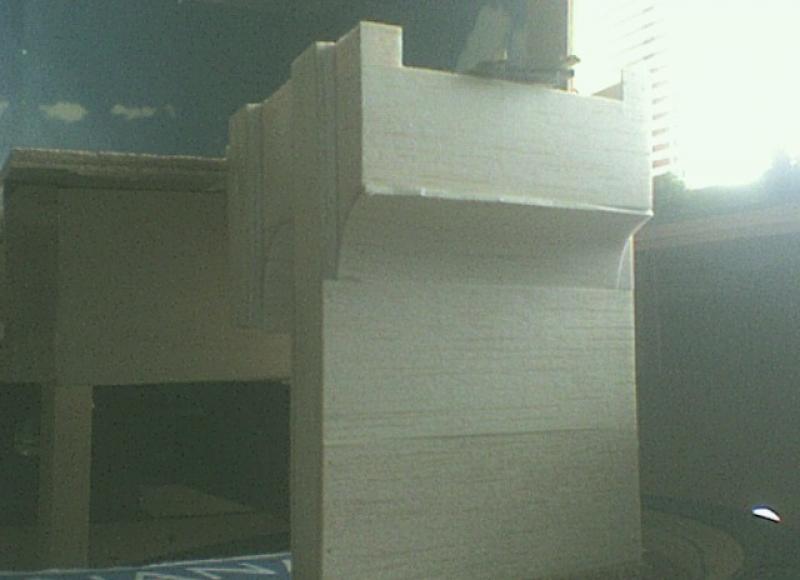

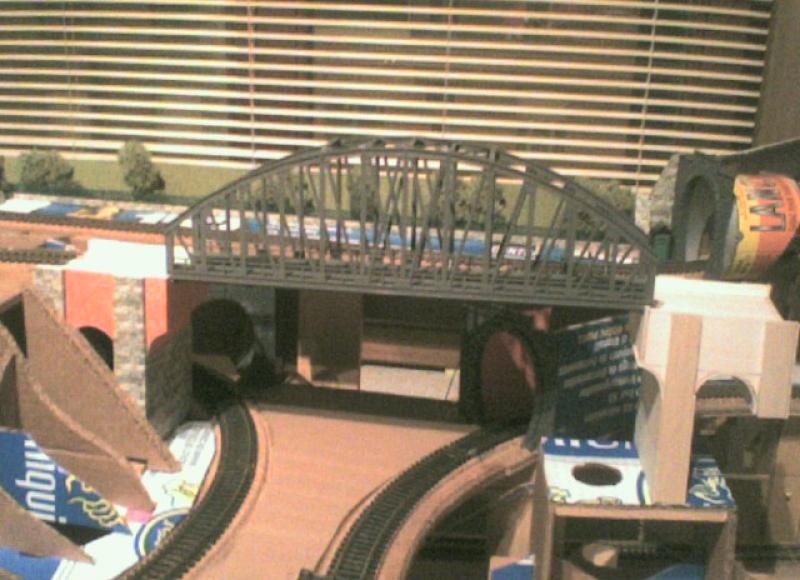

Balsa hout 4 en 1,5 + steentjes imitatie karton werd er voor gebruikt en een Marklin brug voor c rails.
Tijdens de ruwbouw werd de goede hoogte aangepast aan de grondplaat van het hogere spoor.
Na opschuren en bekleden werd het ingepast voor het toekomstig landschap.
Een platform werd gemaakt voor het tweede brughoofd en op de goede lengte gezet door passen.
Nadien werd ook dit in het landschap verwerkt.

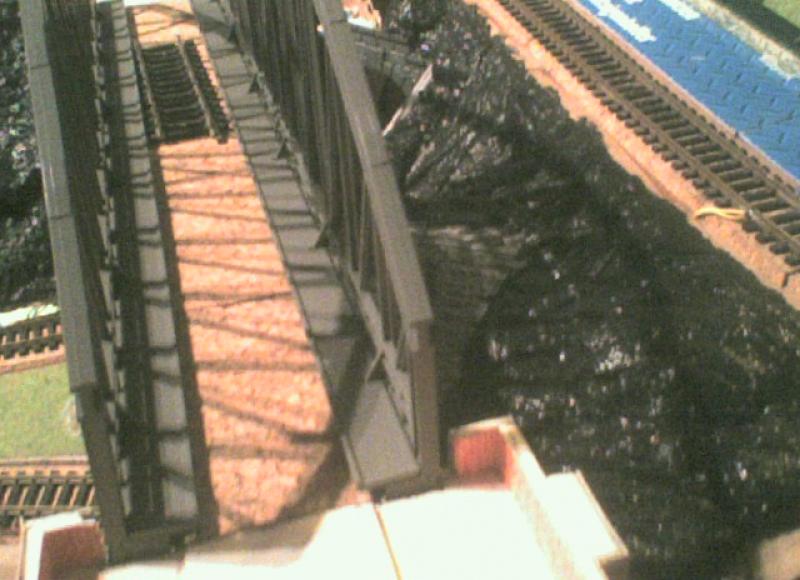

Daar de brug voorzien is voor c rails werd er kurk 4mm gebruikt om de rails niet te diep te leggen,de brug werd in de bruggehoofden verzonken tot de goede hoogte.
De boordjes nog afwerken en dan de brug nog wat verweren,daarvoor volg ik hier de draatjes over wheteren want daar
ken ik nog niets van.

In het echt zul je nooit zo'n brughoofd tegenkomen. Die bruggenhoofden zijn opgetrokken in metselwerk. Metselwerk is ontzettend sterk in een boogconstructie, maar dan moet het wel een hele boog zijn. Een halve boog heeft geen enkele sterkte en zou in het echt dus instorten.
In het echt zou de brug op een muurdam liggen en nooit op een (halve-)boog. Ik zou je boogbrug een stukje naar links opschuiven, zodat hij links op de muurdam komt te liggen. Dan heb je rechts ruimte om een hele boog en muurdam te bouwen.

Natuurlijk ga je dit nergens vinden, alleen vond ik van eens iets anders te plaatsen als die strakke bruggenhoofden, daar de ruimte weinig speelbaar is was ik op deze kontstruktie gekomen,maar zoals u zegt ja een beetje naar links opschuiven en aan de rechterzijde een volledige boog plaatsen?
Misschien voor een later stadium.
