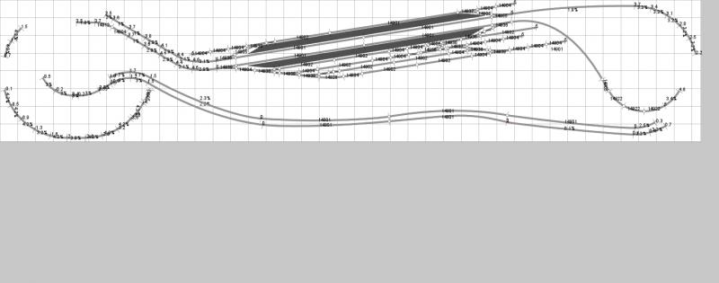

Beste Forumleden,
Zoals veel modelspoor liefhebbers heb ik na lange tijd besloten mijn hobby weer op te starten. Als ruimte heb ik beschikbaar een kamermuur van 395 cm lang en 80 cm diep. Dat betekent voor mij dat de keuze voor N als schaal al gauw gemaakt was. Ik wil graag een baan met treinen die langdurig onderweg zijn voor ze weer op hun oorspronkelijke positie teruggekeerd zijn (veel rijden). Daarom heb ik het bijgeleverde plan getekend. Het is een enkelsporig traject dat er hoofdzakelijk uitziet als dubbelspoor. Eigenlijk dus een meervoudig "hondenbot".
Hoofdthema is een station van een redelijk grote stad met in het midden doorgaande sporen waar incidenteel een sneltrein stopt met daarnaast ruimte om stoptreinen te laten wachten tot de sneltrein voorbij is. Vooraan ligt op een lager niveau het slingerende paradespoor gemaakt van flexrails (niet helemaal 100% gelukt om goed te tekenen maar dat komt wel goed). Het schaduwstation is in deze opzet uiteraard bedacht om treinen langer onderweg te laten zijn door te stoppen en een andere te laten vertrekken. Met name het werken aan het hoogteverschil was nogal een gepuzzel. Sommige stukken hebben een hellingsprecentage van meer dan 3%, maar dat gaat altijd naar beneden (er wordt rechts gereden).
Als tijdperk en locatie heb ik gekozen voor Duitsland van 1900 tot ongeveer 1930 omdat ik een groot liefhebber ben van stoomlocomotieven. Het rijden wil ik uiteindelijk helemaal geautomatiseerd laten gebeuren met geprogrammeerd treinenverloop, maar op het rangeerterrein wil ik zelf handmatig goederentreinen kunnen samenstellen die vervolgens tussen de personendienstregeling gepast moet worden. Omdat ik op dit moment nog volop aan het werk ben realiseer ik mij dat het een meerjarenproject gaat worden maar ik heb geen haast. Het lezen, leren, puzzelen en ontwerpen vind ik ook een prima tijdverdrijf. Bovendien denk ik nog wel even bezig te zijn om ook alle digitale techniek onder de knie te krijgen.
Dit is mijn eerste poging dus elke tip of suggestie is welkom.

Je baan plan is niet zichtbaar

Bedankt voor je bericht. Het was even zoeken, maar nu staan de twee plaatjes er volgens mij op.
