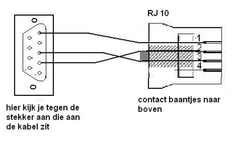

hallo zou iemand mij kunnen helpen aan een schema om zelf een kabel te maken ik heb een roco interface 10785 maar er ontbreekt helaas de kabel naar de computer.
b.v.b dank willem

wat de kabel betreft daar ben ik zelf al wat verder mee gekomen even wachten op sterkertjes die heb ik gelijk besteld en dan kan ik het testen of het klopt , dit kreeg ik door; aansluiting als volgt 4 polig plugje van voren gezien met klip naar beneden houd de pen nummering aan van rechts(1) naar links(4)
4-polige plug.....Dconnector
1...groen.......5.
2...wit...........2.
3...rood.........3.
4...zwart........niet verbonden.

Ik heb even de kabel doorgemeten en de volgende verbindingen gemeten, er zijn maar 3 verbindingen
