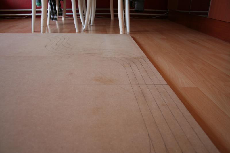

« Gepost op: 14 January 2010, 19:13:46 »
Ik wil een schaduw station maken van 6 sporen. Nu is mij vraag moet je met een spiraal omhoog of kan het ook op een andere manier. Ik rij aneloog ik wil het wel zo maken dat ik aan kan geven welk spoor ik wil laten vertrekken. hoe kan je dit het beste oplossen  op een makkelijke manier ik ben niet zo techneut op electro gebied.
ron

De kamer is 3 meter breed en 3.50 lang. Ik wil dalen maar ook weer omhoog.
ron

Plaats eens een schets van je kamer, de ruimte die je voor je baan wilt gebruiken en je baanplan.
Dat geeft ons wat meer informatie over de (on)mogelijkhdedn.

Hoe kan ik een foto toevoegen. Baan ligt er al helemaal maar kwam er toch achter dat ik meerdere treinen op de baan wil  niet dat ik ze er steeds op moet zetten.

Oei, dat zal niet mee gaan vallen. Ik denk dat je aan een hoop hak en breekwerk komt.
Heb je nog meer foto's waar alle ruimte en baan op te zien is?

Als het op breek werk aankomt kan ik beter op de plaat anders indelen.

Zoiets moet het dan worden. ;)
