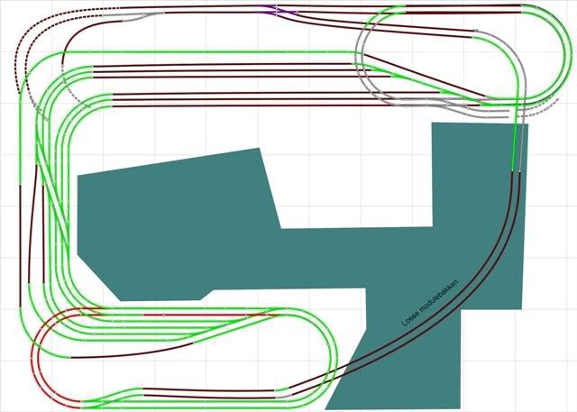

Baanplan: (getekend met anyrail)
De lus linksonder is een probeersel, dit zal ivm de minimaal hoogte niet gaan lukken.
Schaduwstations:
Om in het schaduwstation te komen komt er zowel onder het industriegedeelte als linksboven een ovaalvormige klimspiraal.
In de klimspiralen komen dan aftakkingen om bv te komen naar de verdekte sporen rechtsboven en tbv het laagste niveau van de modulebakken.
Ben aan het stoeien geweest met Anyrail en om in de baan de hoogtes goed weg te zetten, doch dit lukt me (nog) niet zo goed.
Ik hoor/lees graag wat jullie ervan vinden.
M.vr.gr.
Ernie

Helaas tot op heden nog geen reacties op de eerste baanplannen mogen ontvangen.
Heb ondertussen al wel enkele aanpassingen gemaakt. Dit nav andere draadjes.
Het schaduwstation wat eerst maar in één richting was te gebruiken is nu opgesplitst.
Het kan nu vanuit beide richtingen *gebruikt* worden.
Bovenste gedeelte:
De *tussen* laag:

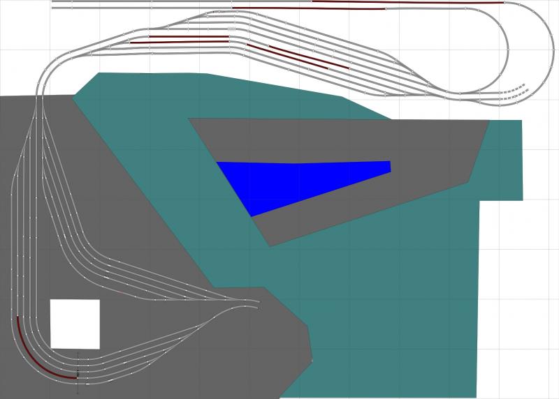

De bodem met schaduwstations:
Wat vinden jullie van de aanpassingen?
Ernie
H0-Nederlands-Dinamo-iTrain
Cambalou
Berichten: 489
Re:De Hoven - (Baanplan H0)
18 December 2009, 17:06:19 »
Ik vind het een leuk idee, maar wel erg gecompliceerd, waarom de losse modulebakken (zonder landschap?) niet laten vervallen en in plaats daarvan gewoon met een paar lussen onder de rest van de baan werken? En misschien kun je op de poot rechts beneden nog wat leuke goederensporen kwijt.
Ik zou daarnaast de aansluiting van de haven (?) op het benedendeel voorzien van een uithaalspoor, nu kom je als je gaat rangeren op de hoofdbaan terecht. Datzelfde geldt voor de opstelsporen aan de rechterkant van het hoofdstation bovenin.
andere opmerkingen: waarom lopen bovenin 3 sporen weg naar boven die alledrie weer bij elkaar komen? Is het laten weglopen van 1 spoor niet voldoende?
Ik zal morgen nog eens even goed kijken en met wat meer opmerkingen komen.

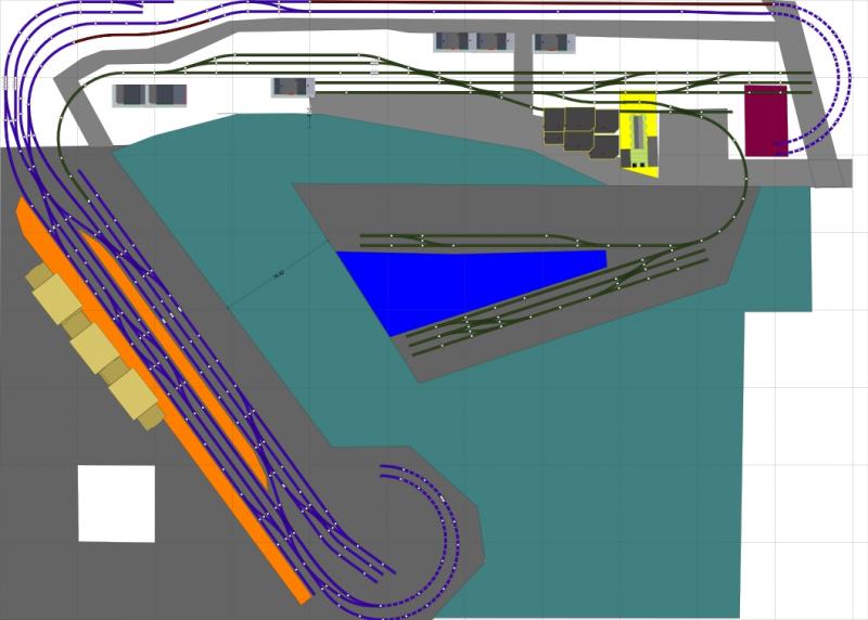

Nav bovenstaande opmerkingen ben ik opnieuw gaan tekenen.
De losse bakken waren bedoeld om een langere paradebaan te krijgen.
Heb nu deze variant gemaakt.
Het aantal *uitloop* sporen van het station verminderd. Aan de rechterkant, gaat dan het samenkomen verborgen worden door een viaduct oid.
Ik heb een extra spoor naar het industriegebied gebracht.
Het schaduwstation ga ik zometeen aanpassen.
Deze variant kost in ieder geval al een heel stuk minder wissels.
Alhoewel, want ook de drie opstelsporen rechtsboven heb ik nu middels extra wissels aan de hoofdsporen gekoppeld.
Mbt de doorloopruimte. Die op de smalste kant zo'n 60 cm.
Grt. Ernie

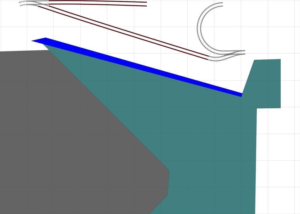

Hier het zichtbare deel
