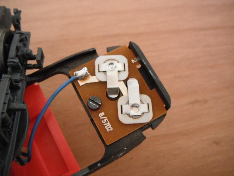

Goedenavond allen,
Bij het ombouwen van mijn PlanV van Fleischmann loop ik vast, ik loop al vast bij het begin (het uitvissen van de analoge schakeling verlichting). Ik heb al een avondje zitten zoeken maar kom niet tot de gewenste resultaten en de benodigde info:
Als decoder heb ik een ESU lokpilot 3.0, de trein is voorzien van een standaard 2 polige stroomdoorvoerende koppeling, eventueel extra draden zijn met gemak bij te trekken (treinstel hoef niet uit elkaar gehaald te worden nu en in de toekomst).
Echter waar ik stuk blijf lopen is de verlichting, het treinstel is voorzien van zowel front als sluitverlichting, echter is deze aangesloten met een enkele draad (en natuurlijk via het chassis als tegenpool). Echter de vraag, hoe schakelt deze lok zijn verlichting na gelang de rijrichting dan wel rood dan wel geel.... tijdens het doormeten viel mij op dat er altijd door 1 van de 2 lampjes een weerstand loopt van 172, wat natuurlijk kan verklaren waarom het lampje wel of niet brand na gelang de rijrichting.
Echter hoe sluit ik dit op mijn decoder aan, is het voldoende om de gele draad en witte draad zowel aan een front als sluit sein te koppelen om beide te laten branden ? Blauwe draad zal niet gebruikt worden, hiervoor wordt de zwarte draad gebruikt welke in verbinding zal staan met het chassis.
Mochten er foto's oid nodig zijn of meer uitleg dan hoor ik dat natuurlijk graag.

Maarten, Deze site ben ik tijdens mijn zoektocht ook tegen gekomen, echter heb ik op mijn printje bij de lampjes geen diodes / weerstanden of iets anders zitten.
Zie mijn foto:
Dat maakt het juist zo vreemd.

Rudy0907
Berichten: 142
Re:Ombouwen Fleischmann Plan V
02 August 2010, 20:35:12 »
Hoi Jeroen
Er zitten 2 diodes bij de lampjes die zorgen er voor dat de rode of gele lamp aangaat. (afhankelijk van de rijrichting)
Dat zijn bij fleischmann hele dunne schijfjes. Die zitten onder het lipje om het contact met het lampje te maken.
Die moeten verwijderd worden en dan aansluiten volgens bovenstaande link van Maarten.
Groetjes Rudy

Juist, die schijfjes heb ik zien zitten maar wist niet wat het was
Bedankt voor je antwoord hier kan ik wat mee.
