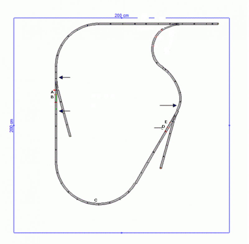

Hallo allemaal,
Ik ben aan de bovenbaan begonnen, waarin een tweede keerlus voorkomt. Kan iemand mij helpen met de volgende vraag:
Moet bij het gebruik van de “ultieme” keerlusmodule voor 2 richtingen sectie C, altijd grenzen aan sectie D en B ?
In onderstaand plaatje heb ik een denkbeeldige situatie getekend waarin een keerlus voorkomt.
Wanneer ik gebruik maak van de keerlusprint van Wim Ros is mij helder waar secties A,B, D en E moeten komen. Ik wil echter ook tussen de wissels bezetmelders plaatsen, zodat ik met meerdere treinen tegelijk in de keerlus kan rijden. Ik kom er echter niet uit waar ik nu sectie C moet plaatsen. Kortom mogen er tussen sectie B-C en C-D andere bezetmelders liggen op de plaatsen waar ik de pijltjes heb getekend?
M.v.g. Léon

Leon,
waarom leg je sectie D en E niet ergens anders neer?
De secties A B C D en E vormen te samen 1 blok waar de spanning word omgepoold.
Dit blok kan je zolang maken als je wilt, als je maar rekening houd met het feit dat de volledige trein in sectie C meot passen.
Alle blokken daarna kan je dus gewoon maken, zoveel als je wilt.
D en E hoeven dus niet perse zo bij die wissel te liggen zoals je het nu getekend hebt.
Sander
Sander
GW
Berichten: 3056
Re:Meerdere bezetmelders in keerlus
03 January 2010, 17:28:26 »
Je kunt A, B, C, D en E bijvoorbeeld tussen willekeurig twee van jouw wissels leggen, met als enige voorwaarde dat je genoeg lengte hebt. Dan zijn ze wel aaneengesloten
EN
ze verrichten hun functie.
Gerard

_Léon_
Berichten: 67
03 January 2010, 17:33:02 »
Hoi Gerard en Sander,
Ik had inderdaad last van "tunnelvisie" : probleem is opgelost zoals jullie het uitleggen, waarvoor mijn dank.
M.v.g. Léon

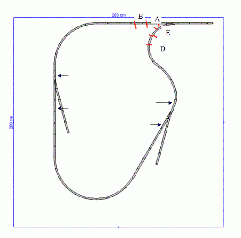

Wim Ros
BHV
Berichten: 7819
03 January 2010, 19:34:03 »
Leon,
Ik zou het simpelweg zo oplossen
Mvg
Wim.
