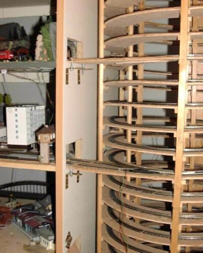

Ik ben een nieuwe baan aan het plannen met een spiraal met vrij veel windingen. Hij is tweesporig. Nu wil ik een dubbelsporige afslag maken. Ik werk met Crails en dat is met meegebogen wissels makkelijk te tekenen. Wat ik me afvraag; is er iemand die dat ook in de praktijk heeft gerealiseeerd? Mijn ervaring met spiralen is dat het prima gaat als de beweging hetzelfde is , dus zeg maar met de zelfde boogstraal naar boven. Maar hoe reageert een lange trein als in die spiraal de beweging enigszins slingerend wordt? Een meegebogen wissel is in de praktijk recht stuk van 77 mm met daar aan vast een 24130. En slingert dus. Nogmaals: is er iemand die zoiets in de praktijk werkend heeft? Of heb je anderszins praktische tips?

« Reactie #2 Gepost op: 05 December 2006, 00:01:53 »
Da's wel heel erg veel van het goede, ik ben blij dat ik niet mee hoef te rijden.  :D
Wel mooi gemaakt

Of is dit meer iets dat je zoekt  ;D
Petdig1
Peter Spruit
  • Berichten: 1638
  • SBB en BLS baan in opbouw - Project Goschensteg
Re: Dubbelspiraal met dubbele afslag.
« Reactie #4 Gepost op: 05 December 2006, 00:08:00 »
en nog een paar
Peter
Petdig1

Hallo Tom,
Ik zat met het zelfde probleem en heb dat opgevangen door een aantal rechte stukken te plaatsen (dus ovaal) waardoor de treinen netjes de spiraal (ovaal) kunnen verlaten.
Ik heb dus gewone rechte wissels gebruikt.
Rob

Dank allereerst voor de leuke reacties. Inmiddels heb ik tegen alle regels in een spiraal gemaakt met 24130 (diameter 72 cm) en 24230 (diameter 88cm aangelegd en de treinen gaan nog omhoog ook en gaan goed de spiraal in en uit. In theorie moet dit niet kunnen, maar ok. Het valt me alleen op dat de locs wel eens slippen op de driewegwissel wat te maken heeft met een stukje kunststof aan de bovenkant.  Verder werkt het. Ik wilde er een plaatje van het ontwerp bij doen maar er gaat iets mis, zal wel wat fout doen.
