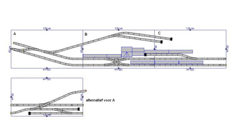

  • Berichten: 5509
  • Team Mitropa - OHMB
Re:Hengelerveen modulebaan - (Baanplan H0)
« Reactie #54 Gepost op: 25 January 2010, 13:30:46 »
Hee Sander,
Leuke plannen, het lijkt wel of modules bouwen de trend voor 2010 wordt. Ik zit ook altijd met ruimte en heb besloten de 'standaard' maat van 60x120 aan te houden voor de delen. Dan heb je weliswaar minder diepte, maar ook minder onderbrekingen in de lengte en toch hanteerbare delen. Ik zou je willen adviseren aan de kopkanten van je plan de sporen recht uit te laten komen op dezelfde breedte, dan kun je er altijd nog een andere module aanbouwen: desnoods maak je er meerdere met diverse thema's, als ze maar gekoppeld kunnen worden. Dan kun je bv. in het midden van de 2 hoofdmodules je stationsplan realiseren met alle extra sporen, en aan de kopeinden steeds wisselen van thema. Of er eens een keerlus tegenaan gooien.
Voorbeeldje:
Groet, Bessel
Voor de kenners: Spoorwerkbouwkundig klopt hier natuurlijk niks van, ik heb gewoon even een vracht rails in een plaatje gesleept als voorbeeld.
RETROBAHN A.G.
