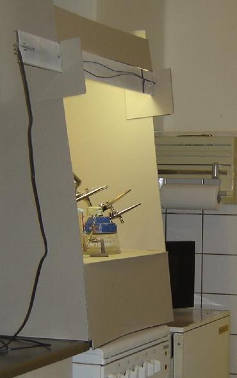

09 December 2009, 18:45:37 »
Een simpele spuitcabine om in de keuken tussen fornuis en afzuigkap te schuiven. Gemaakt van 3 mm dik karton, gratis gehaald bij de kartonfabriek. Stanleymes, lineaal, lijmpistool en twee lijmpatronen waren hier voor benodigd.
De TL lamp is nu los geplaatst in de steunen, maar ik ga de lamp nog ontdoen van de metalen plaat en dan inbouwen - 60 cm past precies - iets naar binnen toe, zodat er nog een plaat voor langs kan met reflecterende folie. De transformator van de TL komt onder de bodemplaat. De uit-stekende steunen kunnen dan ook verwijderd worden, zodat het nog een net geheel kan worden ook.

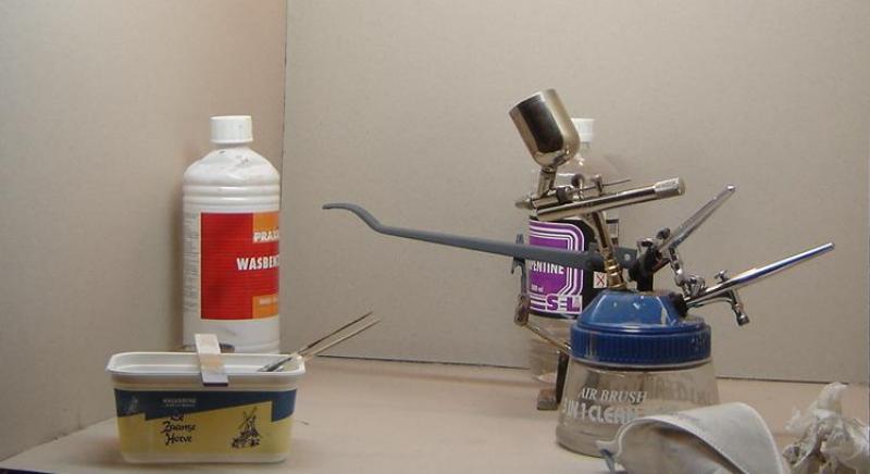

Vandaag heb ik hem voor het eerst gebruikt met de grootste spuit en wel een mondkapje voor, maar ik heb amper wat geroken, het werkt dus prima. Makkelijk voor even een spuitklusje.

Huub, een uiterst mooie en creatieve oplossing! Zelf heb ik vorige week los onder de kap gespoten met de afzuiging aan, maar toch helpt dat weinig. Van deze manier ben ik dan ook zeker gecharmeerd

Gebruik je dat ding tijdens het koken?

Geen p(r)uitjesluchten meer in de keuken.
09 December 2009, 19:40:38 »
Ja joh!, nee hoor, maar wel dat ding ernaast, da's de magnetron.
Jos, mijn beide exen weten wel hoe ik ben, achteraf kunnen ze er wel om glimlachen...
Ronald, dank je. Mooi niet, maar wel functioneel! Het karton is van de Eska Board fabriek te Hoogezand.
Ze hebben het ook in wit, dunner en dikker. Ik belde en legde uit waarvoor het was, ik kreeg zo 10 platen van 110 bij 130 cm mee.
Nu we toch off-topic zijn dan nog even over wat ik vandaag gespoten heb om de kap uit te proberen.
Een 50 jaar oude raamopenhoudersteunbeugel die nogal verroest was, van een vriendin. Ze had hem zelf al geschuurd en geverfd, maar het zag er niet uit, het barstte van de roestputjes en bobbels. Ik ben de beugel voor haar aan het restaureren. Op mijn manier, dus daar kan ze zichzelf over een paar dagen in bekijken.
Maar vooral voor de modelspoorhobby heb ik het geval gemaakt, binnenkort de eerste berichten.
