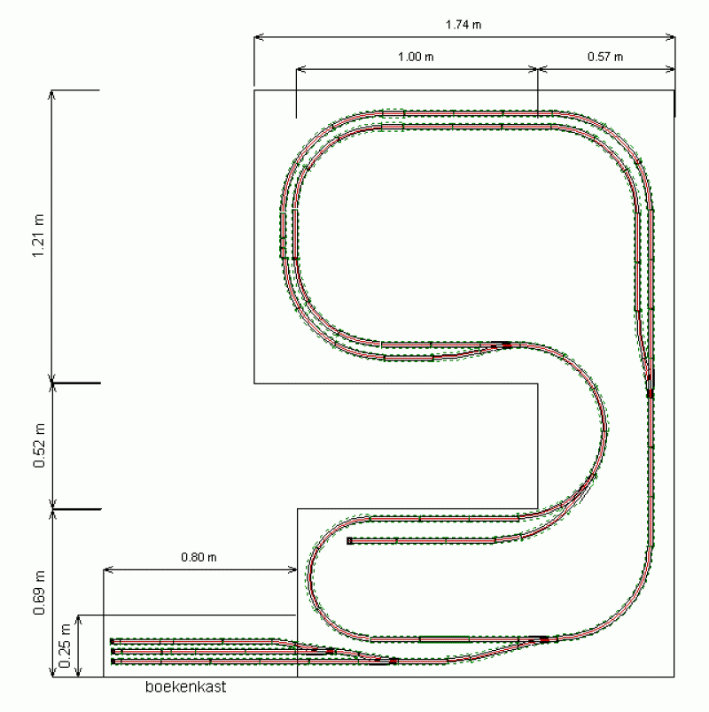

Hierbij mijn baanplan:
Een kleine toelichting:
Gebruik gemaakt van FL model rails.
Epoch III - IV
Duitsland
2 dorpen
boekenkast komt een plexiglas plaat voor en aan de zijkant zodat de treinen netjes staan opgesteld.
1 goederentrein BR41 + enkele wagons
1 personentrein BR 221 + 2 grote wagons
1 schienenbus voor lokaal lijntje
1 rangeerlok 1306
voorlopig analoog
Ik heb de baan al liggen maar de duitse Prorail
wilt wel aanpassingen verrichten.
Graag op / aanmerkingen

Heb je ook al nagedacht over het landschap? Komt er een station, huizen, bergen, tunnels?

Ja, linksboven komen een berg, waarbij de wissel in een tunnel licht, en ongeveer 30 cm breed verder komt er op de bovenste plaat een dorpje met station bovenin.
Op de onderste plaat komt een heel klein dorpje met een station bij het eindpunt.

En heb je dat ook op tekening?

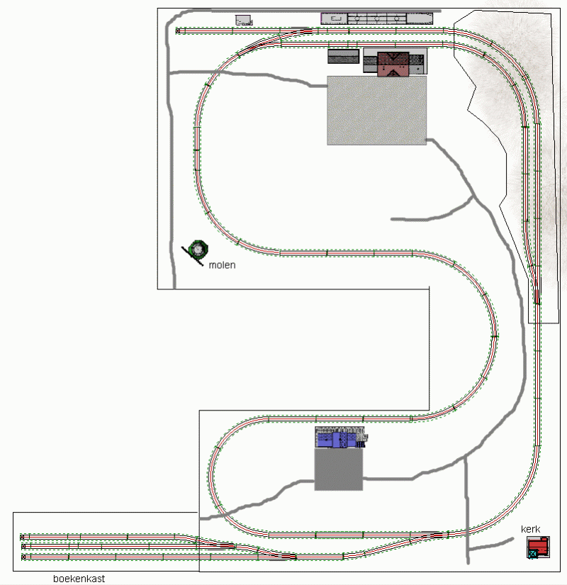

Nu inmiddels wel:
Nog even over de periode, ik wil me er niet helemaal op vastpinnen, als ik op een gegeven moment een mooi huis / gebouw o.i.d. zie dan kan het best zijn dat deze er ook bij komt.
De naam heb ik met de kids verzonnen uit onze achternaam en klonk wel lekker
Mijn treinen zijn wel uit deze periode.
Aan de rechterkant is het schuine dak, onder de berg kan ik reiken tot aan de wissel als het nodig is ivm problemen. De zijkant blijft open.

Ik vind het wat star van opzet. Waarom niet wat meer rangeermogelijkheden bij het station aan de bovenkant? Je kan nu rondjes rijden met een uitstapje naar de vitrine, that's it.

@marc, ik heb nu in het bovenste gedeelte een rangeerterein gemaakt maar vindt het persoonlijk te vol te worden. Ik ga op de bovenste plaat links een wissel plaatsen met een dood-spoor naar het middenstuk (looppad) waar ik in de toekomst dan een module kan gaan plaatsen met een draaischijf.
Deze module kan ik dan verwijderen als ik achterin moet wezen.

Hierbij de aanpassingen inclusief de module die ik dan in de toekomst kan toevoegen:

De module met draaischijf vind ik niet veel toevoegen. Het sporenplan wordt er niet logischer van vind ik; waarom een draaischijf en 2 kopspoortjes midden in een landschap?
Het onderste station is beperkt in zijn gebruik; alleen treinen uit 1 richting, zonder omloop mogelijkheid voor locs.
Het bovenste station is eigenlijk alleen maar een halte met passeerspoor.
Suggesties:
Misschien van het onderste station een halte langs de vrije baan maken (dat kopspoor dus laten vervallen). Het zichtbare dubbelspoor gedeelte inkorten, het bovenste station 2 perrons geven en een extra kopspoortje maken met een goederenloods. Het station wordt dan wat belangrijker en het andere station wordt gewoon een halte langs de vrije baan, waar bovendien treinen uit 2 richtingen kunnen stoppen. In het bovenste station beidt dan tevens wat mogelijkheden om te rangeren/omlopen.

Eens je plannen bekeken... het is een eenvoudig plan. Goed je wilt het simpel houden. Misschien is het iets te simpel. ik zou niet zo kiezen voor een draadschijf... deze hoort bij een station, misschien een kleintje... Ik zou één van de stations wat groter uitvoeren met iets meer rangeer mogelijkheden...Succes!

Bedankt voor jullie input, m.b.t. de module had ik zelf eigenlijk ook al een beetje bedenkingen toen ik hem inmiddels geplaatst had en er nogmaals naar keek.
Ik heb het plan aangepast. Ik zit er nog over te denken om bij het bovenste station nog een wisselpaar te zetten tussen de beide sporen om nog een extra omloop te creeren.
Hier in ieder geval weer een update.
John

Kijk; zoiets bedoelde ik. Het extra wisselpaar zpu ik weglaten, dat wordt weer te druk.
