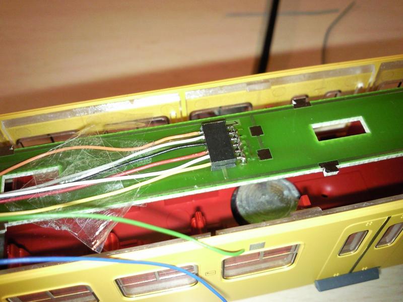

Hallo allemaal,
Ik heb een ( misschien dom ) vraagje,
Ik heb een fleischmann citypendel, en wil die digitaal.
er hoort normaal een nem 651 in, maar ik las op de site van wassedam dat het ook mogelijk was om het met een 8 polige te doen.
( ik weet dat de kap erop moet )
Maar als ik hem op de baan zet, doet de decoder volgens mij niks.
Komt dit doordat 2 draden losliggen?
En is dit te verhelpen?
Ivan

Ivan92
  • Berichten: 179
  • Bob. De Held Der Helden
Re:Fleischmann citypendel digitaal
« Reactie #3 Gepost op: 01 December 2009, 22:29:24 »

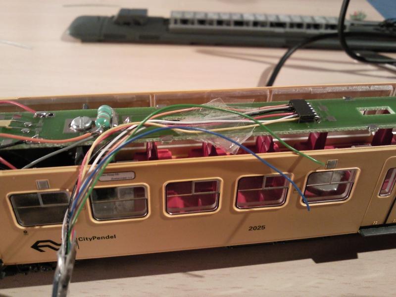

ik hoop dat deze foto duidelijk is ?
en nog 1;
NS '80-'90-'00
fissy
  • Berichten: 4312
    • Gouda in H0
« Reactie #4 Gepost op: 01 December 2009, 22:30:33 »
Hoe heb je de draden in de steker geplaatst? gesoldeerd?
Op de site van wassedam is duidelijk nog een printplaat met steker te zien, bij jouw niet...
Ik gok, dat de draden geen goed contact geven in de NEM 651...
« Reactie #5 Gepost op: 01 December 2009, 22:31:35 »
denk het ook bernd.
nogal sukkelig van me :p ben pas 17 en heb niet alle attributen om alles voormekaar te krijgen :p
denk dat ik dan maar gwn een Nem 651 decoder moet gaan kopen ...stukkie duurder maar kan gebeuren  :P

« Reactie #6 Gepost op: 01 December 2009, 22:32:21 »
De draden zijn niet goed aangesloten, daarom doet hij het niet!
« Reactie #7 Gepost op: 01 December 2009, 22:35:19 »
ben tot het besluit gekomen maar een nem 651 stekker te kopen.
Iemand enig idee waar ze redelijk geprijst zijn ?
of mag ik dat niet vragen ?
Deze decoder ga ik dan maar in mijn Lima Aegon Koploper frutselen  :'( :P
« Reactie #8 Gepost op: 01 December 2009, 22:36:48 »
Als je pas 17 bent, zou je nog een jonge geest hebben en veel idee ;)
Slim, zou zijn de draden op de achterkant van de NEM 651 te solderen, zijn dan de zelfde contacten...
