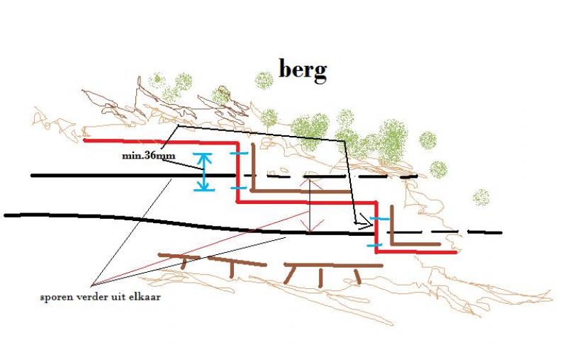

Bij het plannen van mij baan loop ik tegen een uitdaging aan: Welk hoogteverschil moet ik hanteren tussen de sporen?
Met andere woorden, wat is een realistische hoogte voor een brug of een tunnel in spoor N?

Ronaldk
  • Berichten: 8868
Re:Realistische Brug / Tunnelhoogte
« Reactie #3 Gepost op: 26 November 2009, 20:53:29 »
Hoi!
Ik heb een keer wat gemaakt:
Het was ook voor mij met mijn HBO+ iets puzzelen... hopelijk kan je hier wat mee...
Groet Ronald.
Johan Vermij
  • Welkom in het Digitale Stoomtijdperk
  • Berichten: 1285
« Reactie #4 Gepost op: 26 November 2009, 21:00:47 »
Kijk, dat snijdt hout... of gips... Dankje!

Hoi Johan,
Inderdaad die 4 cm totaal als opening voor een tunnelingang zij als vuistregel aan te houden MAAR !! toch altijd zelf controleren met het/de langste( of te verwachten=in de toekomst misschien nog aan te schaffen) wagon/voertuig.
Misschien een tip: Als  de ruimte er is probeer dan voor dubbelspoor 2 aparte ,verspringend van elkaar, tunnelingangen te ontwerpen...want zo'n dubbelspoor tunnels zijn/lijken merendeels erg groot  Dus het spoor dat het dichts tegen de helling loopt verdwijnt als eerste in de tunnel ...iets verder gevolgt door het andere spoor...
Jos
ps: was dus een 50+ moment..niet goed gelezen..het ging om de hoogte! :o :-X ;D
ik heb ook maar 4 jaar hbo gedaan... ;)
