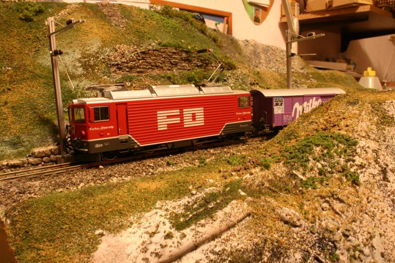

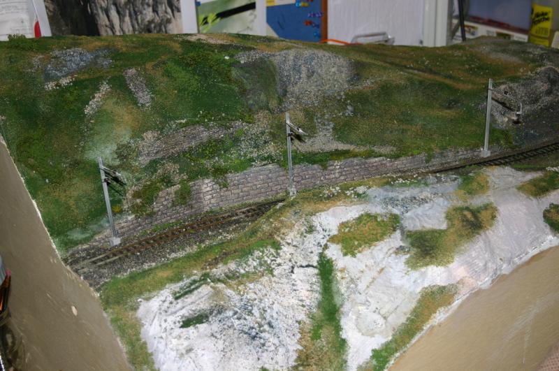

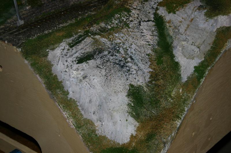

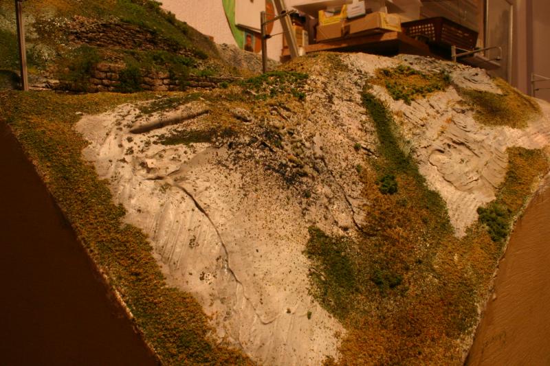

Ik bouw RhB/FO in modules en ben nu aan de rotspartijen toe. Daarbij experimenteer ik er vlijtig op los volgens de methode van Josef Brandl zoals in de EisenbahnKurier beschreven (dus gips en heel sterk verdunde verf), maar ik zit met de vraag: wat vinden de deskundigen ervan. Met de nodige foto's ernaast vind ik het wel ergens op lijken, maar is dit ook objectief "goed"?
Met Flits
Ook met Flits
Met een zeer vaste hand
En ik moet toch eens in de handleiding kijken hoe ik die witbalans kan aanpassen
Alle commentaar is hartelijk welkom.
Frans

Ik wil mij zeker niet als deskundige opwerpen, maar als ik de (nog te bouwen) bergen op mijn baan zo kreeg zou ik dik tevreden zijn.
Misschien dat ze op een aantal punten nog net iets grover/ruwer mochten (dus iets minder afgerond), maar verder mooi gedaan!

Ziet er goed uit
Op enkele plekjes idd de ronde gipsribbels even te lijf gaan met een vijltje
of een schroevendraaiertje om het ronde eraf te krijgen...

Hoi Frans,
Zie je het verschil in kleuren tussen de eerste 2 plaatjes die je hier geplaatst hebt ?
De rotsen behoren op beide afbeeldingen dezelfde kleur te hebben...maar toch!
Zo is het ook met het kleurgebruik, met andere woorden: Het maakt veel uit wat voor licht er op je modelbaan "schijnt"
In wezen is het toch een beetje uitproberen, proefrotsjes maken en kleuren en die onder het licht/in het juiste licht stellen...
Ik durf hier geen kleur aan te bevelen want heb net ff "gegoogeled"en ja zoooveeel soorten rotsen en tinten.
Ik DENK dat je meer in de grijstinten moet gaan zoeken en met washings( verdunde verf) de juiste "kleur"zien te krijgen.
Kenners over rotsformaties zullen meteen zien aan de kleur of het graniet is of basalt etc dus als je zover wil gaan dat je zowel structuur /textuur van de rotsen als de kleur "goed"/realistisch wil hebben dan zul je toch een beetje research moeten doen hierna(ar)...
Weet zeker dat er hier zo meteen een "Startkleur"voor rotsen in het algemeen kan aanraden...!
ik zou het gaan zoeken in de grijs tinten..zowel licht als donker en drybrushen met wit of ivoor kleur al naar gelang het warmer of harder van kleur/tint moet zijn...
Volgens mij heb ik je denk niet zo veel verder op weg geholpen maar het is't overwegen waard denk ik.
Wat Tis schreef onderstreep ik ten zeerste...harde kantige randen door met schroevendraaiers/beitels oid over en langs het gips te krassen...
Ook misschien een soort gelaagdheid in de textuur van de rotsen doen het ook goed (maar dan ga je al een bepaalde soort roten nabootsen)
succes....and hope it rocks!

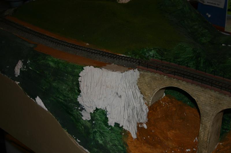

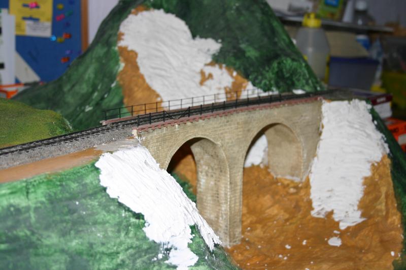

Met alle goeie raadgevingen in het achterhoofd weer even met gips gesmeerd...
En ja, dit is een andere bak: de complete module is 2 meter en bestaat daarom uit twee segmenten.
@ tis en jos: De zooi is hier nog nat, maar lijkt dit meer op wat jullie bedoelen? Met een werkende stofzuiger erbij ga ik morgen nog wel wat krassen.
en nog veel meer gips toevoegen, want de manier waarop die brugpeilers staan lijkt volgens mij nergens op...
Verder had ik al een dingetje Oost-indiche inkt veiliggesteld, want volgens Meneer Model-Casa kun je daar ook heel mooi verweerd, onbewerkt hout mee imiteren, en dat moet bij het nog te bouwen Trafohaus van Susch gebeuren. Voorlopig hoeft het geen mooi weer te worden, ik ben druk, druk, druk
