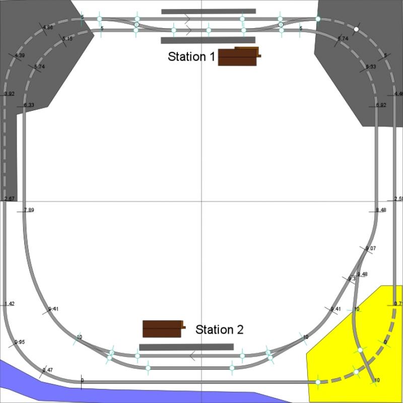

Goedeavond,
Ik speel al een tijdje met het idee om een modulebaan te maken en geinspireerd door een 2-tal banen van model4rail is dit het plan geworden.
Tijdperk: III
Omgeving: Ergens in de Duits/Oostenrijkse grensstreek
De baan wordt opgebouwd uit 4 modules van 60x60cm.
Station 1 is op hoogte 5cm, station 2 op hoogte 10cm. Het spoor onder station 2 zal op 0cm liggen. Hiermee krijg ik wel te maken met stijgingspercentages van ruim 5% en dalingspercentages van 6%. Ik zal hooguit met 3 wagons achter een trein rijden, maar vraag me toch af of ik hier geen problemen mee ga krijgen, het is neem ik aan niet voor niets dat 3% als maximum wordt geadviseerd.
De grijze hoeken zijn hoge bergen, de gele rechtsonder is bij de aftakking op gelijke hoogte met station 2.
Ik hoor graag op- en/of aanmerkingen en misschien advies om het allemaal beter te maken.
Ron

Ik denk dat 5 to 6% wel iets te veel van het goede is... Zelf zou ik proberen om genoeg rijlengte te creëren en zo de hoogtes te overwinnen... Goed het baanplan is wel heel eenvoudig, het is alleen een rondje rijden...
Ik weet niet of je het wat spannender wil maken? Door bijvoorbeeld een extra aansluiting naar een fabriek te maken en ik zou proberen een schaduw station te maken voor het opstellen van een aantal treinen. Zo kan je wat afwisseling in je dienstregeling krijgen.
Zelf zou ik één station hoger leggen, een zijlijn station maken, de andere in het dal, de bergen over één of twee kanten laten lopen en onder de berg een schaduwstation maken. Het dalstation kan dan aan de doorgaande lijn liggen.
Groet Ronald.

Ik zou zelf de percentages (van 3%) niet overschrijden.
Is het een idee, om de hoogteverschillen iets kleiner te maken? Want qua doorrijhoogte heb je voor schaal N toch geen 10 cm nodig?
Wat is de bedoeling van de aftakking (buiten Station 2?)
(andere) Ronald
(Edit: percentage toegevoegd)
Laatst bewerkt op: 21 December 2009, 11:16:14 door Ronald81

Verschillende stijgings en dalingsprecentages... Betekend dat je de sporen maar in 1 richting bereidt?

De verschillende hoogtes van de stations pas je denk ik toe om het visueel wat aantrekkelijker te maken. Dat kan ook door een scheidingswand tussen de beide stations te maken, of misschien een hoge rotspartij. Je kunt elk station en de omgeving dan een geheel eigen karakter geven zonder al te grote hoogteverschillen te hoeven toepassen.
Zelf zou ik het plan ook wat uitbreiden, tenminste als je naast de lol van het bouwen en het maken van een mooie aankleding ook op de langere duur plezier wil beleven aan het rijden.
Herman

@kevin: dat vind ik ook, ook al ben ik redelijk jaloers op al die mensen met meer ruimte. Ik heb alleen de modulebakken pas af. Zodra het verder gaat, ga ik zeker foto's maken en plaatsen. Alleen ben ik de laatste weken erg druk geweest met voorraadtellingen en sint/kerstdrukte. Als het goed is, heb ik weer iets meer vrije tijd vanaf januari
@ Ronald en Ronald: Jullie hebben beide gelijk over die belachelijke stijgingspercentages, heb het afgelopen zondag getest en het arme locje kreeg de 3 karretjes niet lekker tot niet omhoog. Het plan ligt weer op de tekentafel.
@ Ronaldk: Ik wil het wel wat spannender maken, station 2 gaat waarschijnlijk vervallen. Daarvoor in de plaats moet een industriegebied komen, houtzagerij of zoiets. Een schaduwstation zit ik wel aan te denken, maar krijg het niet ingepland in mijn hoofd. Neem jouw idee in ieder geval mee, want voor een mooie industrieaftakking heb ik ook niet echt de ruimte. Maar ik denk dat niemand alles wat hij wil maken op de beschikbare ruimte krijgt, hoe groot of klein die ruimte ook is.
@Ronald81: het hoogteverschil was zo hoog om te zorgen dat het onderste spoor echt laag te laten lijken en daar een stijle rotswand langs te plaatsen, had dus niets met doorrijhoogte te maken. De aftakking zou naar een houtzagerij of zoiets gaan, was ik nog niet helemaal uit, maar wilde die hoek zo een beetje camoufleren.
@Marc tramt: Ik ging/ga het inderdaad maar in 1 richting berijden. Maakt het ook makkelijker voor de kinderen om er op te rijden(off topic: jouw trambaan vind ik echt geweldig, zit regelmatig op je site)
@HSB: Je hebt dus gelijk over het visuele effect, maar dat kan ik inderdaad beter met een rotspartij proberen te maken, die onderlijn is niet te doen op zo'n kleine baan. Ik wil niet te veel spoor hebben anders krijg je (naar mijn mening) een kermisbaan, zeker op deze grootte. Ik wil rechtsboven wel alvast een wissel neerleggen zodat ik daar nog later een extra module aan zou kunnen zetten.

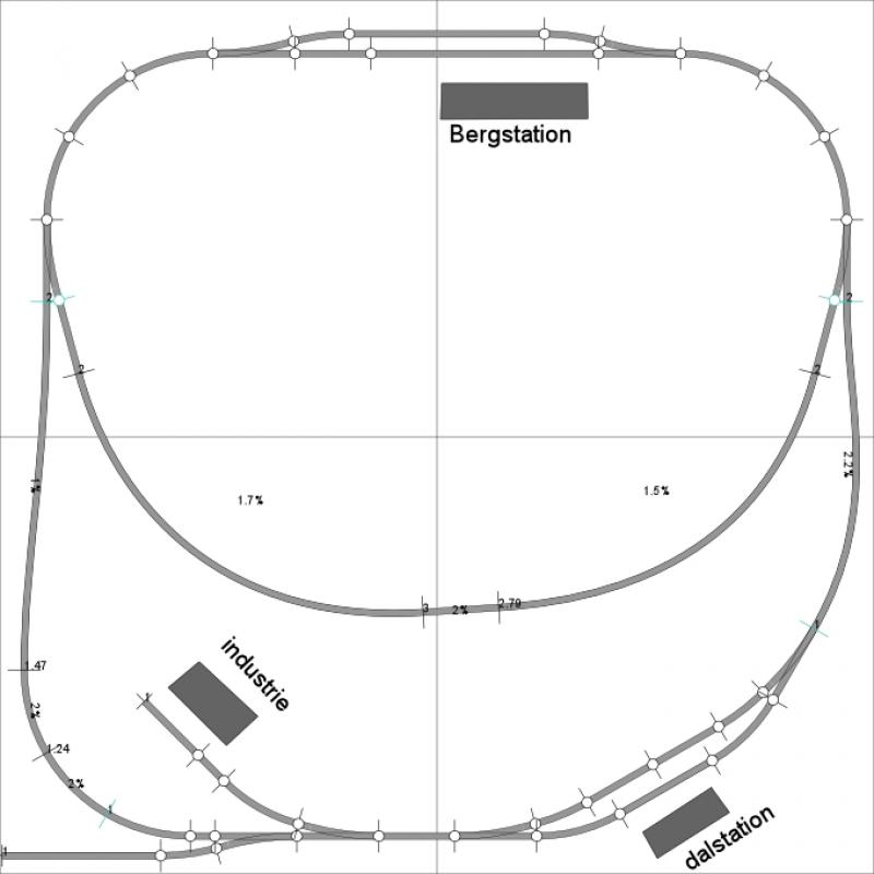

Lang nagedacht, ook over wat ik nu eigenlijk wilde. Bij het originele plan was toch wel de hoofdbedoeling om iets moois te maken qua scenery en dit is wel zo gebleven. Een grote spaghetti van sporen vind ik niet mooi. Ik heb nog geprobeerd om iets te maken met de 4 modules achter elkaar in plaats van in een vierkant, maar mijn denkraam staat te veel op het vierkant ingesteld, zodat ik met de modules achter elkaar niet tot een mooie basis kon komen.
Aan de ene kant is het plan een beetje uitgekleed, aan de andere kant zijn er wel wat meer mogelijkheden aanwezig om te rijden. De grote hoogteverschillen zijn in ieder geval verdwenen. Ik wilde wel graag een schaduwstation, maar dit krijg ik echt niet voor elkaar op deze 120cmx120cm, zonder ergens flink in de stijgingen/dalingen te komen. Hiervoor in de plaats is er linksonder een spoortje gekomen waar ik makkelijk treinen van het spoor kan halen en op het spoor kan zetten. Dit ga ik doen door een paar cassettes te maken die ik makkelijk aan de module kan hangen om er een trein in of uit te laten rijden. Het idee om dit plan later uit te breiden met meer modules laat ik voor nu ook varen, tegen die tijd zal ik weer heel andere ideeën hebben. Ik verwacht hier toch wel erg lang mee zoet te zijn.
De bovenste 2 modules worden bergen en de onderste 2 worden meer heuvelachtig, behalve rond het station.
Het plan:
Als iemand nog opmerkingen of aanbevelingen heeft, hoor ik het graag.
Ron
