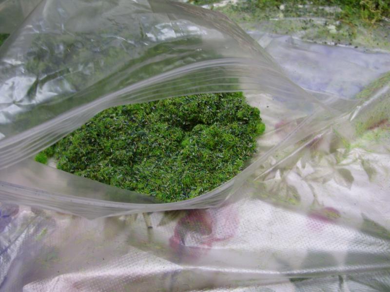

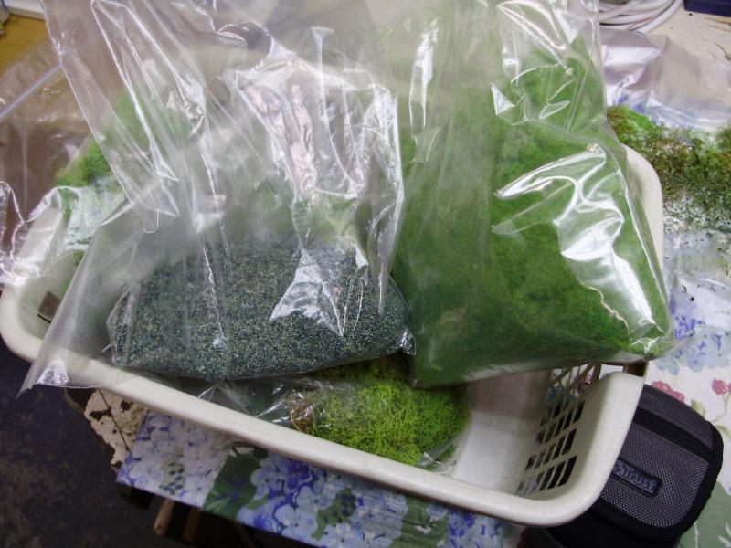

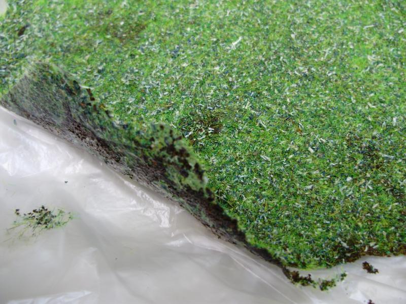

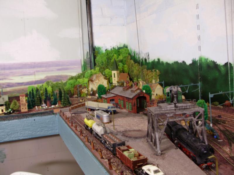

Ik heb mijn deze week bezig gehouden met de afwerking van de achtergronden van de baan.

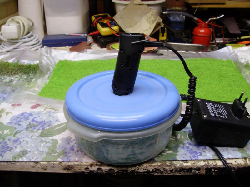

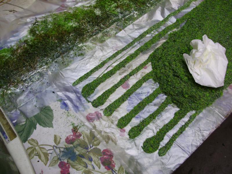

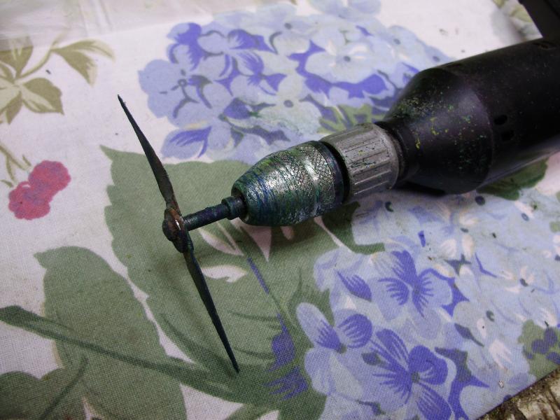

En heb ik allerlei grondbedekkers gemaakt met houtlijm op plastis folie die ik daarna ingestrooid heb met allerlei strooisels die ik met een zelfgemaakte blender gemaakt had.
Gebruikte materialen: oud ijslands mos (keihard) groen strooisel van Conrad, koffie en thee prut (gedroogd) oude sponsen vermalen en met oude groene verf ingekleurd.
De hoek met het kerkje is nu zo goed als klaar, afgewerkt met ijslands mos en de Teloxis die eigenlijk mislukt was. Deze heb ik met houtlijm en strooisel tot een dekentje tegen de muur gelakt met het lijmpistool vastgeplakt.
Alleen de AHOB van de firma Henc... ontbreekt nog die ik met servos ga aandrijven en de lampjes doe ik met de OM32 aansturen.
Fotos spreken voor zich denk ik,,,,

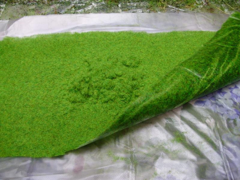

De koffie en thee prut heb ik gedroogd en in het strooisel gemengt om het donkerder te maken voor bijvoorbeeld bosgrond na te bootsen.
Je krijgt hier ook wat meer BODY door,, op de foto het resultaat met het groene Conrad strooisel.
Je kan in eigelijk alle rommel die je vind vermalen en in verschillende mengverhoudingen verlijmen tot houtlijm matten of regelrecht instrooien met de verdunde houtlijm methode.
Succes,,

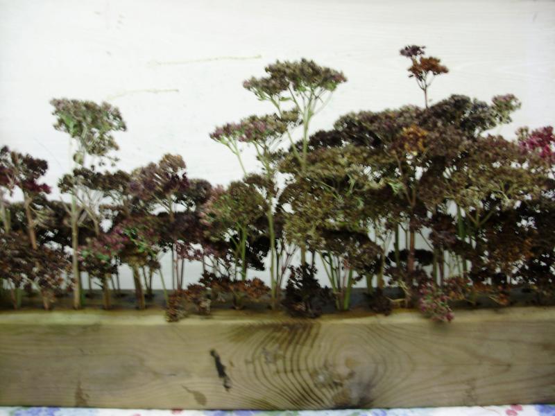

06 December 2009, 16:02:37 »
Volgende week ga ik van dit snoeiafval bomen maken.
Eerst inspuiten met houtlijm, laten drogen, daarna stammen verven met bruine verf.
Dan de gemalen en ingekleurde vlokken van spons erop lijmen,,,
Ik zal hier ook verslag van doen...
Ook de nieuwe grasmat is bijna droog,,,,
Gemaakt van groen strooisel, koffie en theedrap en alles wat ik nog aan troep had liggen,,,

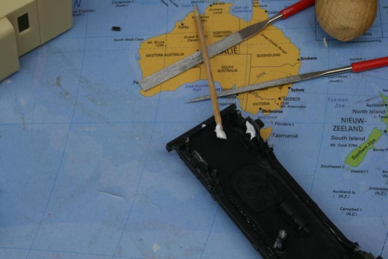

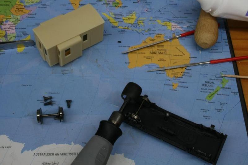

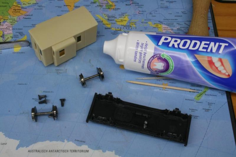

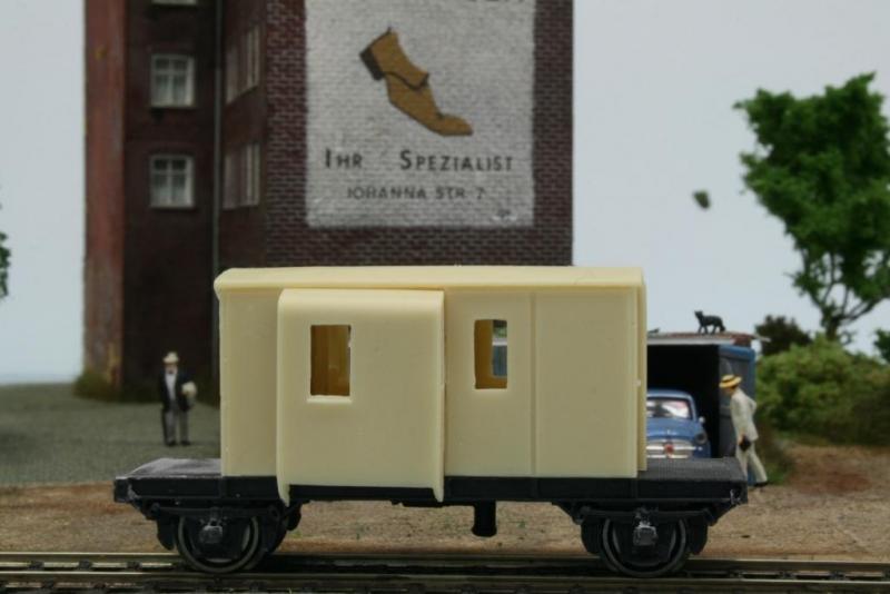

ik ben met m,n Dg,tje begonnen....a,la Len de Vries...
klik
wel bekend,MK Dghok op wielen...
klik
Len adviseerd Jif om de wat stroef draaiende wielen wat soepeler te laten lopen in de railmagazine, maar dat hadden we niet in huis wel......daarom heb ik van die witte tandjes
klik
kloddertje hieeeeer, kloddertje daaaaar...
klik
en ik heb ook zo,n rubber draaiding zoals beschreven in de RM...verrek Len hij loopt als een zonnetje.
op naar de spuit..
eric
