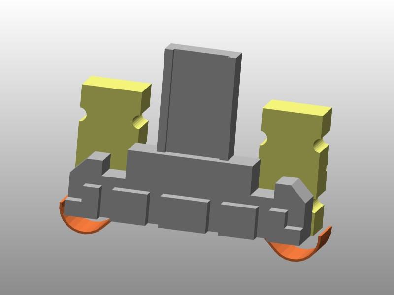

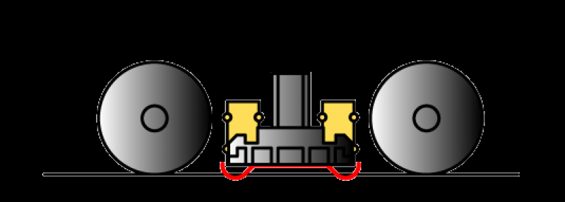

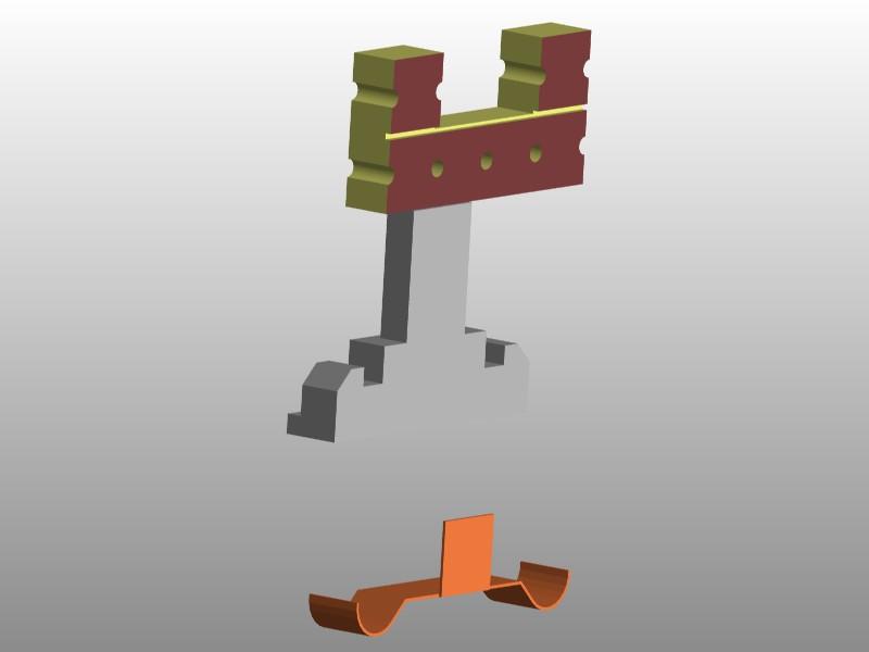

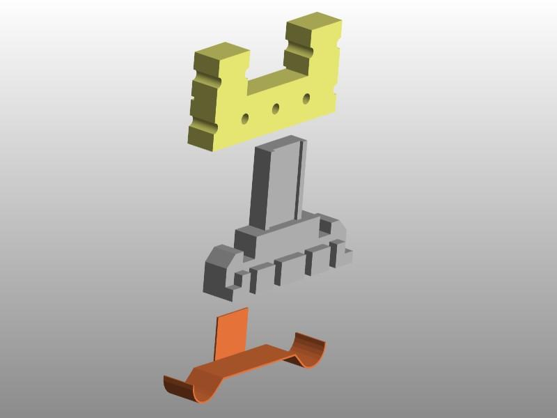

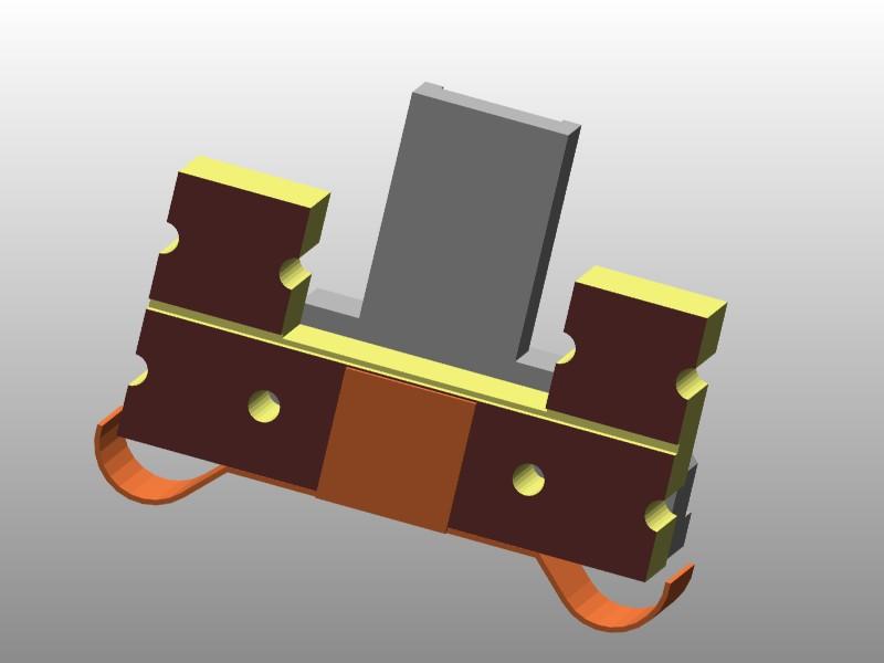

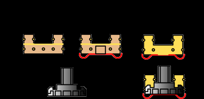

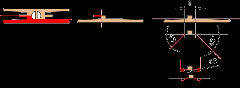

Zie de tekeningen, ik hoop dat ze voor zich zelf spreken
Dan neem je een stroken printplaat en zaagt het in het model van de tekening. De gaatjes geven de maat aan
Het printplaatje en de sleper soldeer je aanelkaar en vervolgens lijm je dat met de rug op het remblok. Nog een draadje er aan solderen en weer terug plaatsen in het draaistel.
Volgens tekening ziet het er dan zo uit
In 3d ziet het er dan zo uit

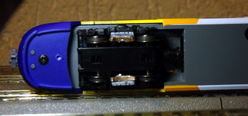

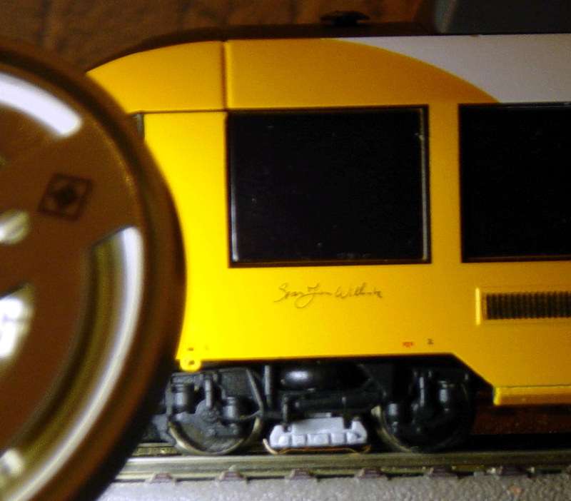

Nu nog een paar foto's van het eggie
Het resultaat is verbluffend. Wat een verschil. Het stel neemt alle wissels zonder problemen en rijdt als een zonnetje al een paar weken zonder storingen.
