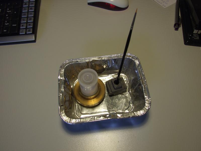

Hier is mijn MEK-plak set.
Groter
Potje is een houder van een fotorolletje. Bekend uit een  tijdperkvoor de digitale fotografie.
Materiaalsoort is onbekend, maar het laatste beetje zit er al een halfjaartje in. Het messingvoetje is een vliegwiel van een gesloopte cassette speler en is dus ook van het tijdperk voordat de digitale techniek toesloeg. Deze zit er onder, om te voorkomen dat de gehele boel omlasert en vervolgens alles oplost, behalve je nieuw gecreëerde problemen.  :-\ Penseeltje in een gewicht van, naar ik vermoed, een Lima Loc.
Dat geheel weer in een door de milieudienst voorgeschreven anti lek bakje.
Werk, nou ja werk, hier al weer ruim 2 jaar mee.
De MEK komt van een groothandel in glas en verf. Ik heb er destijds een hele liter van gekocht en de leverancier is: Bleko Chemie.

Mooi gedaan! Ik ga dinsdag op de club maar eens een soort gelijk bakje maken, maar dan van multiplex. Een opstaandrandje is een prima idee, voor het geval het tóch omvalt....
Hoe houden de pernselen die je in de Mek doopt zich overigens? Die zullen geen lang leven beschoren zijn, of valt dat mee?

« Reactie #38 Gepost op: 15 November 2009, 13:18:10 »
Deze is al net zo oud, als het gemaakt setje. (y)
