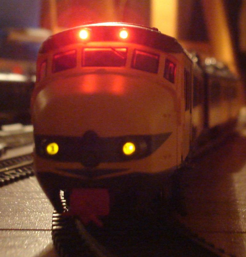

Mijn piko hondekop, geel met grijze snor, is uitgerust met een lokpilot v3.0 dcc decoder. Ik rij met de multi-mouse. Na inbouw heeft het stel enige dagen probleemloos gereden. Verlichting wisselde met de rijrichting. Sinds vandaag brand de verlichting constand, ook als ik daar geen opdracht voor gegeven heb. Wissel ik van rijrichting dan branden zowel de front als sluit seinen aan één kant. Aan de andere kant brand de omgekeerde L met één sluitsein.
Heeft iemand een idee hoe dit op te lossen is?

Dit is dus de situatie die ik nu heb, met de verlichting ingeschakeld:
