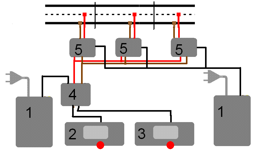

Berichten: 3416
Re: marklin digitale baan vraag
27 November 2006, 21:41:05 »
Even een schema in elkaar geknutselt:
(klik erop voor een vergroting)
Componenten:
1: Transformaters
2: Basis mobile station
3: Slave mobile station
4: Aansluitbox
5: boosters
Koen
Beheerder van:
NL in Model
modelspooradressen
Marklin dipswitch[/u
prinsen
Berichten: 308
27 November 2006, 21:51:53 »
koen je bent een engel
nu begrijp ik het.
die aansluitbox.
welk tiepe nummer is dat
en de travo's moek daar gewoon 60 v voor nemen.
m.v.g mark
KNed
Berichten: 3416
27 November 2006, 21:56:54 »
De aansluitbox is de 60111 of gewoon de aansluitbox die aan de aansluit-C-Rail zit (die zal je dan alleen even los moeten halen).
De linker trafo is alleen voor het voeden van de twee MS-en en kan dus een standaard 18 VA zijn. De rechtse moet een zware zijn. 60 VA ofzo? Zal wel afhankelijk zijn van het aanal boosters maar daar heb ik minder verstand van.
