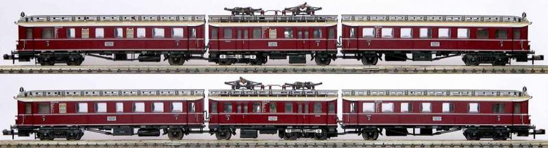

Topic: digitaliseren van Minitrix 2994 (gelezen 2677 keer)
Hans van der Burg
Berichten: 145
Oh was het maar weer zomer
15 October 2009, 18:37:37 »
Hoi, heeft iemand ervaring met het uberhaupt openmaken van dit model van Minitrix.
Ik heb hem via via gekocht, zit alleen geen handleiding bij, en met geen mogelijkheid krijg ik het middendeel open om de decoder in te bouwen.
Heeft iemand ervaring met dit model!?
Alvast bedankt!
Groetjes,
Hans

Hans,
Ik heb de 12993, creme/groene ET87.
Voor het middendeel moet je de onderkanten in het midden iets naar buiten drukken, dan kun je de behuizing naar boven schuiven. Idem voor de overige delen.
Uit ervaring weet ik dat dit erg stroef gaat.

et voila
http://www.trixshop.de/service/et/listengenerator.php?artikelnummer=12993&sid=2f97a1a56c62ebc23ba1a34a75a68f77&cl=sparepartslists
Ik heb zelf een nieuwere versie die al digitaal is voorbereid. Dus qua inbouw kan ik je verder niet helpen.
Succes ermee.

Ja, dat het stroef ging had ik inderdaad in de gaten, vandaar ook de vraag van deze kant.
Bedankt voor de tips, allebeide! :-)
