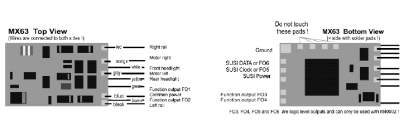

Hi allen,
Even voor m'n begrip: volgens de handleiding zou deze Zimo decoder 4 functieuitgangen moeten hebben. (Licht even buiten beschouwing gelaten). Nu heb ik zojuist deze decoder binnengekregen en na bestudering zie ik dat de groene aansluiting naar de 8 polige steker loopt. Er is een bruine aansluiting die vrij is en niet op de steker is aangesloten maar de andere functieuitgangen zijn niet voorzien van een aansluitdraad.
Ik begrijp dat niet helemaal want dat zou betekenen dat ik de beschermisolatie v.d. decoder moet beschadigen om hier 2 draadjes op te solderen. Klopt dat?
Alvast dank voor de eventuele reactie's.
mvg
Arthur
GW
  • Berichten: 3056
Re:Functieuitgangen Zimo 630 R
« Reactie #1 Gepost op: 09 October 2009, 17:26:41 »
Dag Arthur,
Ziet dit er uit als jouw decoder?
In dat geval heb je gelijk, die draden moet je er zelf voorzichtig aan solderen.
Of anders kijk je hier even.
Gerard

De derde en vierde uitgang moeten aan de print gesoldeerd worden. Nu er om de nieuwe decoders ook een condoompje zit is het niet ondenkbaar dat je die "lek moet prikken".

ArtMan
  • Berichten: 428
« Reactie #4 Gepost op: 09 October 2009, 18:17:55 »
Hi Guys,
Ik heb geen ervaring meer met condooms. Ik ben "geholpen"  ;D
Gerard, je laat de mx 63 zien je moet kijken naar de 630. De afbeeldingen kan ik langzamerhand dromen.  :P
Ik snap eigenlijk niet waarom die draadjes niet vanuit de fabriek erop worden gesoldeerd. Ze maken nadrukkelijk kenbaar dat die docoder zoveel functieuitgangen heeft. Nu moeten de klanten zelf op zo'n teer printje gaan solderen en het isolatiemateriaal beschadigen.
grt
Arthur

Arthur,
De link die ook in mijn antwoord stond verwees naar de juiste handleiding. Die heb je zo te lezen zelf ook. Dan begrijp ik je vraag niet. Het antwoord op je vraag staat er m.i. duidelijk in.
Gerard
Ikke wel. Als ze dat zouden doen krijgen wij decoders met 15 draadjes en da's onwerkbaar. ;)
Wil je niet solderen op je decoder koop dan een 630 PluX versie en een connector waar je veilig aan kunt solderen.
Gr, Ben.

Gerard,
Ik snap die handleiding prima ik vind het alleen vreemd dat ik de isolatie kapot moet maken om die draadjes er aan te solderen. Die isolatie is toch wel van essentieel belang om je decoder te beschermen. Meerdere malen heb ik gelezen dat je nooit standaard krimpkous er omheen moet doen ivm de koeling.
En geef mij maar een decoder met 15 draadjes. Die heb ik sneller afgeknipt dan dat iemand er 2 er op gesoldeerd heeft  ;)
Als ik er gewoon standaard doorzichtige krimpkous omheen krimp, ziet dat er precies zo uit als wanneer de decoder vers uit de verpakking komt: ik heb er ook nog geen nadelige effecten van ondervonden, en pas het dus gewoon toe.

In ieder geval ben je je garantie kwijt als je die isolatie weghaalt.
Hallo Arthur,
Als je een stukje moet weghalen van de isolatie dan vervalt je garantie niet.
Anders zou je nooit gebruik kunnen maken van de vele mogelijkheden van deze decoder.
Ik heb nu een vijftal van deze decoders aangesloten op Uhlenbrock geluidsdecoders en dat gaat goed. (hierbij moeten vier draadjes worden aangesloten)
Wel moet je de goede spullen hebben en enige handigheid met solderen.
Als je bij het solderen ook andere componenten raakt dan vervalt wel de garantie maar dat gaat ook op voor andere decoders waarbij je moet solderen.
Rob

Rob,
Sluit je die geluid-Uhlenbrocks dan aan op de:
- pluspool
- massa
- Susi FA5 en
- Susi FA6?
Gerard
RobE
  • Berichten: 514
« Reactie #13 Gepost op: 10 October 2009, 12:56:45 »
Hallo Gerard,
Dat is correct, waarbij FA5 Data is en FA6 Clock.
Rob
