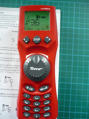

Ik heb dus een Roco digitaal met lokmaus (
http://4.bp.blogspot.com/_ueZnM-HR9qo/Rngzl04KTiI/AAAAAAAAAEo/wWk174rBklk/s400/multimaus3%2B%28Large%29.jpg
, deze versie). Als iemand mij kan vertellen of dat ook nog uitmaakt (het feit dat ik roco rij) dan is die vraag ook gelijk uit de wereld geholpen.

Hallo Deslatos, welkom in de digitale wereld. Daar bij horen wat vaktermen net als overal. Door een beetje over de site te browsen kom je al een hoop te weten.
Eerstens, je rijdt spoor n? Dat lokje van Conrad is in ieder geval spoor n.
Tweedens, digitaal werkt met protocollen, zeg maar de taal die de centrale spreekt en die de decoder moet kunnen verstaan. De Lokmaus werkt onder een protocol dat DCC heet en dat komt goed uit, want dat is het meest voorkomende protocol. Er zijn in Nederland tientallen locdecoders te koop die dat verstaan.
Derdens, de montage van een locdecoder is tegenwoordig vaak gemakkelijk, omdat de loc over een stekkertje beschikt. Moet je alleen een locdecoder met het juiste stekkertje zien te vinden. Om die reden zijn de stekkers genormeerd. NEM 651 is een zespolige stekker die meestal in spoor n locs wordt gebruikt. NEM 652 is bijvoorbeeld een achtpolige variant die heel gangbaar is in H0. Je hebt voor dit locje dus een DCC-decoder nodig met een nem 651 aansluiting. Daarvan zijn er een stuk of 10 te koop denk ik. Moeten de spoor n rijders maar over adviseren.
