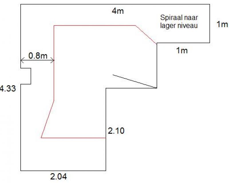

Goedendag,
Daar was ik weer ( terug van weggeweest ), verhuisd en nu een hele zolder tot mijn beschikking
de ruimte: ( rood plek voor baan )
Mijn ideeen:
- Langs de bovenkant parade spoor ( verhoogd op dijk ) ( niveau +1 ).
- Eronder, aan de voet van de dijk een pendelspoor (niveau 0 ) van station tot ergens achter de spiraal.
- Links een groot station waar de pendelbaan en parade spoor op uitkomen ( niveau +0.5 ? ).
- rechtsbovenin een spiraal naar een lager niveau. ( niveau -1 ).
Op niveau -1 wil ik het spoor van de spiraal helemaal onderlangs naar de andere kant leggen, om daar weer aan de andere kant van het station uit te komen.
Nou ben ik begonnen om de balken voor de tafel aan de muur te maken, maar ben er nog niet helemaal over uit hoe breed ik de tafel moet gaan maken: 60 cm ? wat is handig ?
Bij het station heb ik zo'n beetje 80cm nodig.
Hebben jullie nog leuke ideeen voor de baan ?
en wat is jullie mening over mijn ideeen ?
Ik rij H0 nederlands materieel epoche IV / V
graag jullie opbouwende kritiek
groeten Paul

Hallo Paul,
Of je de tafel 80cm breed kan maken, hangt af of daar iets is, dat je moet kunnen pakken.
Oefen maar eens met een losse wagen , hoever die van je af kan staan, om hem in de rails te zetten.
Dan zie je, dat het ook nog ervan afhangt, hoe hoog de tafel is.
maar meestal is 80 cm best wel te doen.
Vr gr Peter

Hoi Peter,
Ik ben vrij lang dus dat is het probleem niet
Ik zit meer met de minimale breedte ( omdat ik toch nog wel iets van lopotuimte wil )
Is bijv 60 cm genoeg om een dijk (dubbelspoor, iets van de kant af want ik zit ook nog met een schuin dak) op te leggen en nog een pendelspoor onderaan de dijk ?
In het verleden heb ik wel eens wat van dat soort ruimte "problemen" gehad en wil het nu goed gaan aanpakken
gr Paul

Mss wel een beetje krap, als 60cm geen muur is, maar een schuin dak, dat ''naar je toe komt'' ,om het zomaar eens te zeggen.
Je moet dan oppassen, dat je je hoofd niet stoot, als je ermee vlak boven de baan zit , en omhoog beweegt.
.En op een hoogte van ca 1,80 m loopt ook nog wel eens een horizontaal lopende balk tegen de binnenkant van het dak aan.
Dus hoe breder ,hoe beter.
Een gangpad van 50-60 gaat ook nog net, als je alleen bij je baan bent tenminste.
Gr Peter

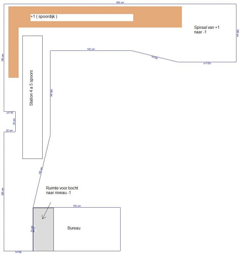

Schop
Ben maar weer eens de zolder opgedoken ivm het slechte weer
Ik heb de ruimte voor de tafel iets aangepast.( inmiddels de toko ingericht daar en er moest nog een bureau bij)
Dit is wat ik ongeveer in gedachte heb :
Ben nog met het concept bezig
Zoals al eerder beschreven wil ik een groot station en een rangeerspoor vind ik ook erbij horen alleen weet ik niet zeker of dat gaat passen op deze plaat... heeft iemand hier nog briljante ideeën over ?
Groeten Paul

waarom laat je het onderaan schuin aflopen lijkt mij niet logisch
Mark
paultenw
Berichten: 165
Re:nieuw huis nieuwe baan
24 October 2009, 15:50:57 »
Mark,
Anders heb ik daar geen ruimte meer om fatsoenlijk aan mijn bureau te zitten. ( baan ligt ongeveer 13 cm hoger dan mijn bureaublad )
gr paul

Paul,
Als je het buro een kwartslag draait en 'voor' je baan zet kan je met deze hoek wel meer doen. Ik heb een soortgelijke opstelling en het buro staat op viltjes, als je dan echt in dat gedeelte aan de baan werkt kan het buro weggeschoven worden. Dat zal na het bouwen bijna niet meer gebeuren.
succes Ferry
