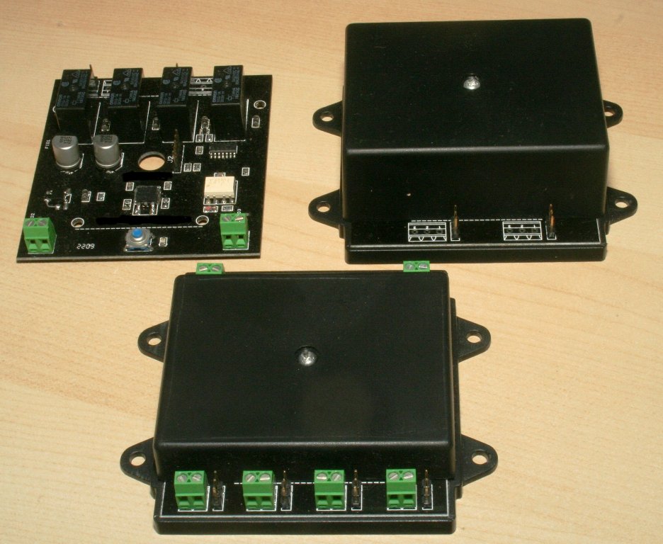

Tom, bedankt. Karst, tja de Plan U wordt dan ook wel erg mooi..
Heb je bij benadering enig idee hoe lang het nog zou kunnen gaan duren,
voordat je iets meer weet over de productie van
deze
jongens?
Greetz, Paul
