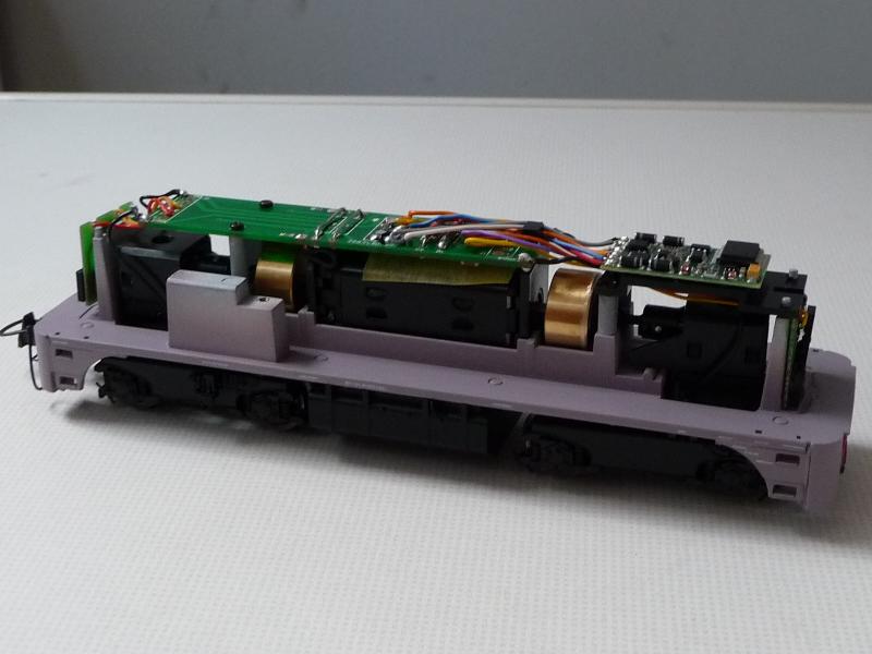

Ben nu bezig met het gereed maken voor montage van de Kleinspoor NS 2530. Alleen zit ik met het printplaat probleem.
Her en der zegt men dat de printplaat omgedraaid moet worden om te laten passen. Maar een zwevende printplaat vind ik maar niks.
Het probleem als de printplaat niet wordt omgedraaid zijn de diodes. Welke functie dragen zij, en als zij verwijderd worden, ontstaan er dan problemen met de lok?

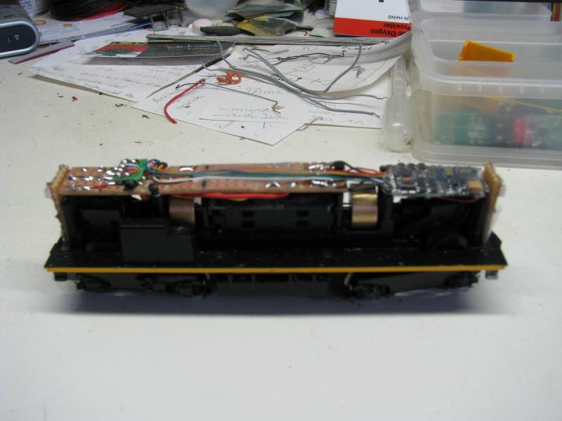

Paul, dan zou je kunnen overwegen wat ik heb gedaan:
Hele print vervangen door een proefprint.
Heb er hier zelfs nog 1 liggen
Hans

Paul, ik ben slecht in linken, maar er was al eens een draadje van:
KleiNSpoor NS 2530
Citaat:
Ben momenteel bezig met de 2530. Ook geen fijn project met betrekking tot
de electronica. Ik ben maar omgeschakeld om een hele nieuwe print te maken,
het verlagen geeft niet echt een lekker resultaat.
Dit wel:

Rocrail-Loconet-Edits-modelspoorgroepvenlo
Lokpaint
Re:NS 2400 -> NS 2530 printplaat vraag
21 October 2009, 23:13:23 »
Hoi
Ik kom er nog eens op terug.
Dit is mijn oplossing.
Ik heb de 2 smoorspoelen vervangen door twee draadbruggen.
De diodes door kleinere 1N4148 types, volgens mij zijn deze voor digitaal niet eens nodig (draadbruggetje maken).
De NEM stekkeropname heb ik met een zijkniptang tot net boven de printplaat afgeknipt en de draden van de decoder (kühn 125) hier weer gelijk aangesoldeerd.
Boven de lichtprintjes de kunststof houdertjes weggelaten.
Toen alle nokjes op het frame verlaagd en nieuwe schroefdraad ingetapt, zodat de decoderhouder en de printplaat zakten.
De printplaat zit nu net op de motor, de kunststof printplaatopname heb ik aan de voorkant ook nog iets bijgesneden.
Bart

Netjes Bart !
Hans sprinter
Berichten: 1521
Vriend van vlaflip
22 October 2009, 09:14:19 »
Netjes gedaan Bart. Zo kun je nog steeds de originele printplaat gebruiken.
Helemaal toppie.
Hans
