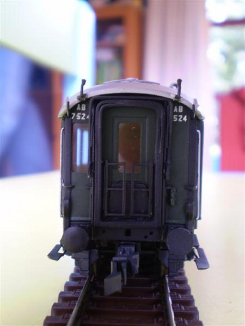

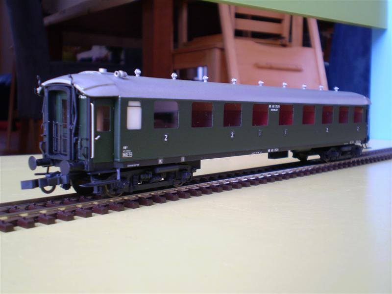

De Sr 8 en Sr 9 zijn wel in model op verzoek uitgebracht en wel door Philotrain. Foto's daarvan zijn wel in omloop.
De beste basis is dus ook bouwset 41A of 41C met lage of hoge klasseborden. Deze zijn met een vergrootglas nog wel te vinden. Prijs destijds (1998) was 395 gulden.
Hier een voorbeeld zoals deze oorspronkelijk is gemaakt:
Met name de vorm van de kop maakt dat dit niet eenvoudig uit een ander model is te halen.
Misschien uit een ovaalramer van Philotrain
Ivo

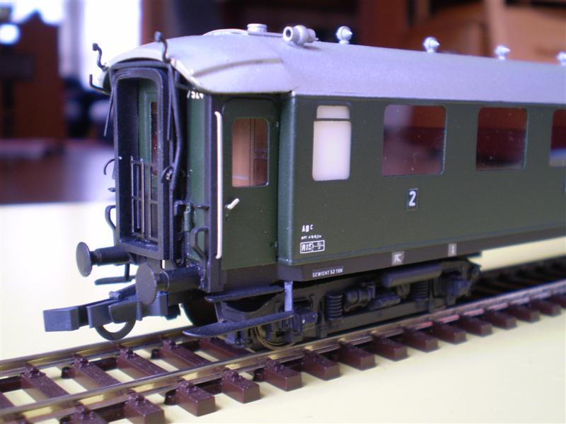

Dit rijtuig heb ik in mijn h0 periode zelf gebouwd uit een plan D rijtuig (zijwanden en draaistellen) en de koppen en het dak van een Roco (44554) een 1e klasse DB eilzugwagen.
Hiermee is een goed gelijkend model te bouwen.

Het onderstel wat ik gebruikt heb kwam ook van de duitser.
Als het goed is heb ik de Dirk wanden pas gemaakt, om precies tussen de duitse balkons te laten passen.
het dak vlak gevijld en nieuwe ventilatoren aangebracht(philotrain).
De Dirk draaistellen pas gemaakt aan het Duitse onderstel.
Dit is wat ik zo nog uit m,n hoofd weet op te noemen.

Ik heb ooit in houten nog een mooie basis voor zo'n ding gekocht bedenk ik me net...
ik moet dat ding nog steeds es opknappen, denk dat ik m mooi blank ga lakken.
meer over mijn hobby
meer over mijn leven
meer over mijn werk
één druk op de knop. huhuhu.
Dennis
Re:Basis voor de Sr 8 en Sr9
12 September 2009, 12:34:24 »
De vorm zit er inderdaad goed in.
Alleen een beetje veel ramen in de kopwand.
Blank gelakt is wel gaaf ja.
