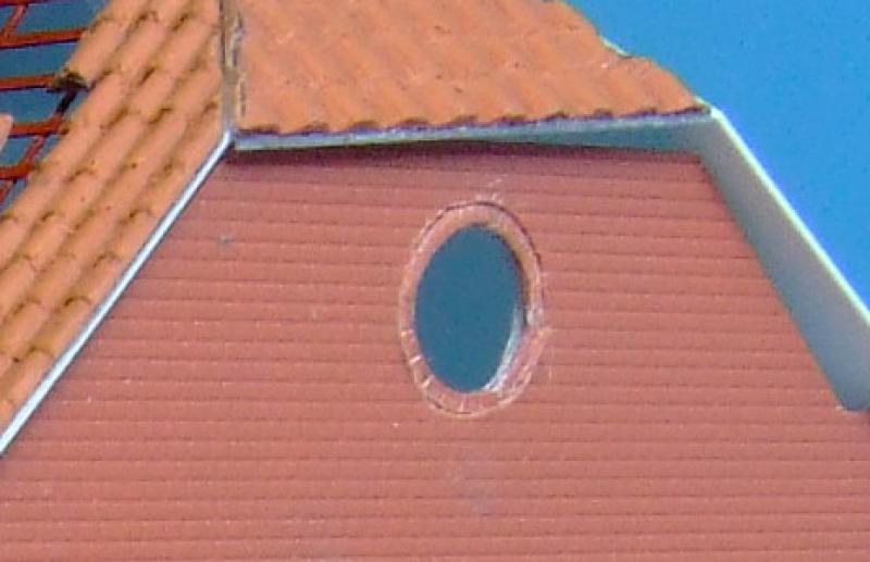

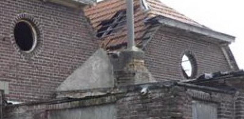

Hoe maak ik deze sierlijsten rond de ramen?
Recht is natuurlijk geen probleem, maar een cirkel is wat anders, evenals de vanuit het midden naar de zijkanten licht hellende lijsten of sierboogjes.

Een strookje steentjesplaat uitsnijden op de breedt die de rollaag moet krijgen. Daarna aan de buitenzijde kleine snedes maken. Het materiaal gaat afhankelijk van de lengte van de snede meer of minder gebogen staan.
Erik

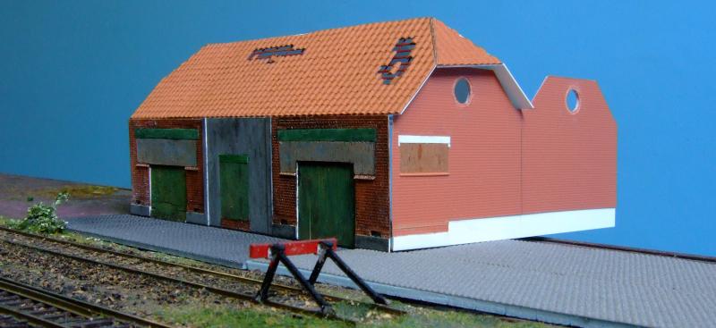

Met de lijsten als in bovenstaande foto was het simpeler dan ik dacht: Gewoon een strook steentjes vastlijmen.
_____________________
Lastiger was het de muur er omheen netjes te krijgen. Of beter, luiheid.....
Daar volgt dus nog wat nawerk, hoewel het in het grotere geheel minder opvalt. Maar toch!
De lijsten boven ramen ... daar ga ik in eerste instantie de methode van Erik op loslaten. Die lijkt me simpel en snel. Dank voor de reacties iig!
