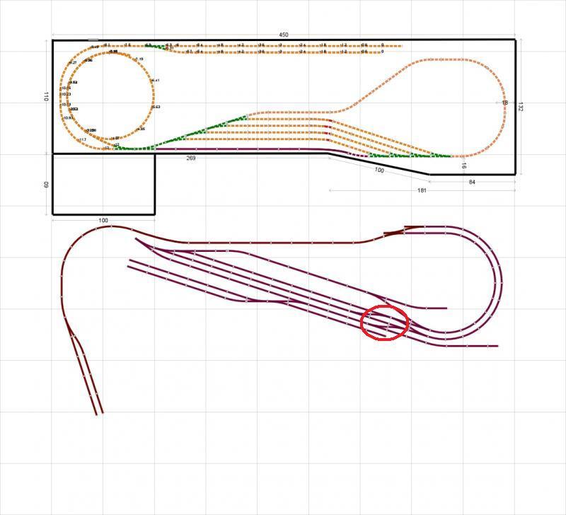

Hallo allemaal,
Het heeft even geduurd maar mijn railplan (H0 Fleischmann profirail) is zo'n beetje gereed. Het bovenste deel van het plaatje is het niet zichtbare deel en het onderste deel van het plaatje zijn de zichtbare sporen. Behalve een doorgangsstation heb ik een klein kopstation ingepland voor een paar korte treinstellen.Wanneer ik voldoende heb geëxperimenteerd op een testbaantje, wil ik dit plan uiteindelijk met Koploper gaan besturen.
Er zitten drie keerlussen in. Behalve de keerlus in het schaduwstation zitten er twee aan de oostzijde in de sporen die van en naar het station gaan. uitgaande van het feit dat daar rechts wordt gereden zouden drie 'ultieme keerlusoplossingen' (één in het schaduwstation en twee in het zichtbare deel) die alle in één richting worden bereden afdoende moeten zijn. Zie ik dat goed?
Ik ben erg benieuwd naar jullie reacties en tips.

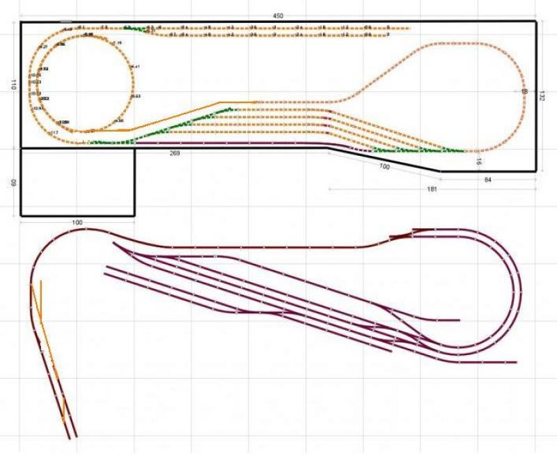

Hallo Egbert,
Vind het ook een leuk idee. Heb nog een 3-tal toevoegingen gemaakt:
1) in plaats van een keerlus een rondgaande baan (dan kun je ook nog meer opstelsporen aanleggen, daar heb je altijd te kort aan). Deze wijziging vind je in het onderste niveau,
2) stationssporen van het kopstation heb ik iets langer gemaakt,
3) een omloopspoortje gemaakt,
Verder denk ik dat Jan-Peter bedoelde een extra wissel in het kopstation aan te leggen. Dat heb ik er ook ingetekend.
Succes met je plannen,
Bert
Laatst bewerkt op: 06 September 2009, 15:19:50 door Bert van Gelder

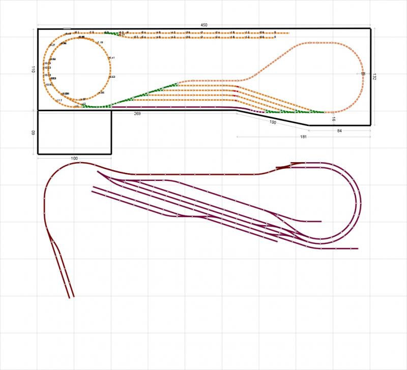

Hallo Egbert,
Misschien een verbeterpunt bij het doorgaande station;
Je kunt nu niet vanuit de rechterkant naar de zuidelijk (onder) gelegen sporen komen. Dit zou je mogelijk kunnen maken door twee wissels om te draaien:
Groetjes,
Sjoerd
Jan-Peter
Berichten: 2373
Bnlx treinendokter.
Re:Drachtenaantspoor - (Baanplan H0)
07 September 2009, 22:18:25 »
Dat kop station kan nu in iedergeval het nodige rangeerwerk nodig maken. Daarnaast kun je zonder 'gevaar' nu wagons op t linker spoor zetten, me de wissel in rechte stand kunnen ze alleen nog maar t kop spoor op, en niet helemaal terug het grote station in roetsjen.
Ben je erwel op bedacht dat t kop station zon 30 cm over de rand heen steekt? Net ff met mspaint aan t knoeien geweest, t lijkt erop dat t kopstation te lang is.
Veel plezier.
Jan-Peter.
