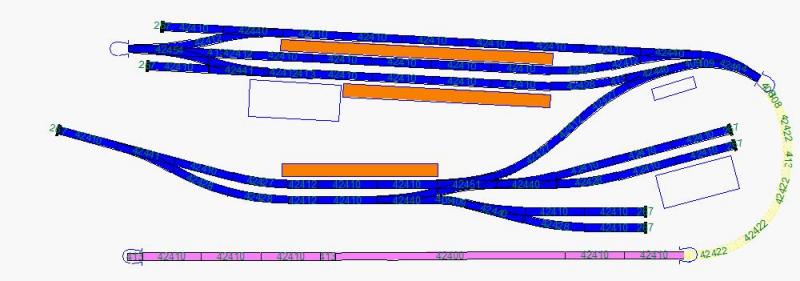

Dag Forumbezoekers,
Het is al weer een paar maanden geleden dat ik mijn hobby weer eens opgepakt heb. Materieel verzamelen, elektronische schakelingen maken, materieel 'pimpen' en natuurlijk een beetje rijden op een 'tijdelijk' baantje.
Binnen enkele maanden komt er een kamer in mijn flat vrij en deze wil ik gebruiken om mijn eerste vaste baan op te bouwen. Het gaat om een wat kleiner baantje om de technieken van het modelspoorbouwen onder de knie te krijgen. Ik ben van plan roco-line rails te gaan gebruiken. Tijdperk III - IV, voornamelijk DB (tot nu toe) maar ik vind materieel uit andere landen ook leuk, dus het zal waarschijnlijk een mengelmoes worden. Het gaat mij meer om mooi en gevarieerd materiaal dan om realiteit. De ruimte die ik wil gaan gebruiken voor modelspoor is 3.0 bij 1.0 m.
Na een aantal dagen proberen ben ik tot het volgende plan gekomen:
Enkel spoor met schaduwstation (niet afgebeeld). Wat kleine rangeer mogelijkheden en een doorgaand station. De 2 korte opstelsporen zijn voor onderhoud locs. De 2 iets langere opstelsporen voor goederenwagons. Het paars,roze deel is een parade deel dat zo'n 3 cm lager ligt dan het blauwe spoor.
Over het station ben ik wel tevreden. Er kunnen treinen rijden van iets meer dan een meter lengte. Voor de rangeerbaan zal de treinlengte een stuk korter zijn. Over dit rangeerstuk ben ik redelijk tevreden, maar graag hoor ik jullie mening hierover en eventuele verbeteringen (mag natuurlijk ook over de rest van het plannetje).
Groeten Jeroen

Hoi Jeroen,
Ik kijk al een tijd op dit forum, op zoek naar wat inspiratie. De meeste plannen vallen voor mij af,want te groot of te ingewikkeld voor mij. Jouw plan daarentegen is vrij eenvoudig en heeft toch behoorlijk wat mogelijkheden. Zowel je station als je rangeergedeelte bieden genoeg mogelijkheden voor een gevarieerde treinenomloop. Ik denk dat jouw plan voor mij de basis wordt voor mijn baan. Ik ben wel benieuwd naar de rest van de baan. Hoe is het verloop na het paradedeel, want dat ligt slecht 3 cm lager dan de blauwe sporen.
ga je dit digitaal berijden?
Gr,Arie
