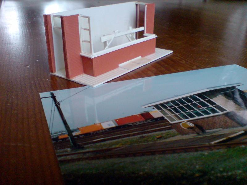

Wikken en wegen....
Nu Noppie druk bezig is met de Van Gend en Loosloods kan ik natuurlijk ook niet achterblijven met een bouwsel voor het nieuwe Leeuwarden H0 op de clubbaan van de www.friesemodelbaanclub.nl
Met wat Slaters 1401 Plastic Card, styreen en MEK ben ik bezig het oude weegbruggebouwtje in elkaar te frotten. Deze weegbrug werd te Leeuwarden tot in de jaren '90 nog gebruikt om wagens met aardappelen en de beladen  VAM-wagens uit Harlingen te wegen.  De bouw van de Voith-werkplaats betekende het einde van de weegbrug. Hoewel einde, nog niet helemaal: hij is verkast naar de STAR die 'm misschien ooit weer in gebruik gaat nemen bij die museumlijn.
Op ons nieuw aan te leggen H0-emplacement kan die wegerij straks mooi in model herleven. Daarnaast moet ook een ladingmal over het betreffende spoortje komen.
Hierbij een eerste indruk:
grtz,
Er zullen nog vele bouwsels moeten volgen om Leeuwarden uit de jaren '80 zo natuurgetrouw mogelijk te kunnen weergeven. Ik sla nog maar wat extra styreen in  ;D

prachtig, en nog even een vraagje waar heb je die MEK vandaan?
sneek
  • Berichten: 3865
Re:standaard NS-weegbrug
« Reactie #2 Gepost op: 19 July 2009, 19:57:05 »
de MEK is ook van Slaters. Heb ik eens in Houten gescoord bij 'den Belg' van PB Modelbouw.
Maar je kunt het ongetwijfeld ook bij GM&S verkrijgen.

Hallo Sneek,
De nieuwe baan gaat wel bijzonder mooi worden met deze weegbrug. Misschien wel een uniek iets in Nederland.
Ook Noppie is bezig met de bouw van de Van Gend en Loos loods. Het ziet er prachtig uit en ik ben heel benieuwd hoe Leeuwarden er uit gaat zien straks.
Johan

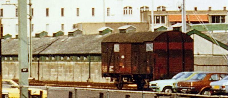

het gedeelte Leeuwarden wordt zeker een pronkstuk Johan! Na de weegbrug ga ik bezig met de veestallen. Die mogen in een provincie met meer koeien dan inwoners  ;D niet ontbreken... Je ziet ze hier rechts op de foto.
groet,

Sneek, ik zeg goed bezig. Peppie gebouwtje wat natuurlijk niet mag ontbreken in het tijdperk waar deze 2 inpassen.
"geplaatst op: Vandaag om 07:52:36 Geplaatst door: sneek". Was het een vroegertje, of lag je laat in je nestje. :P Nachten lang doorhalen en wat denk je is de rage over.
En de volgende is de veestallen. Ha kunnen we mooi vee verhandelen. Suuk6 met de bouw daarvan. Heb je tekeingen kunnen bemachtigen of van foto`s.

Petje af Sneek, heel fraai staaltje modelbouw! Een paar extra detail foto's zou ik wel op prijs stellen indien mogelijk (heb nog steeds wat styreenvrees :D )
