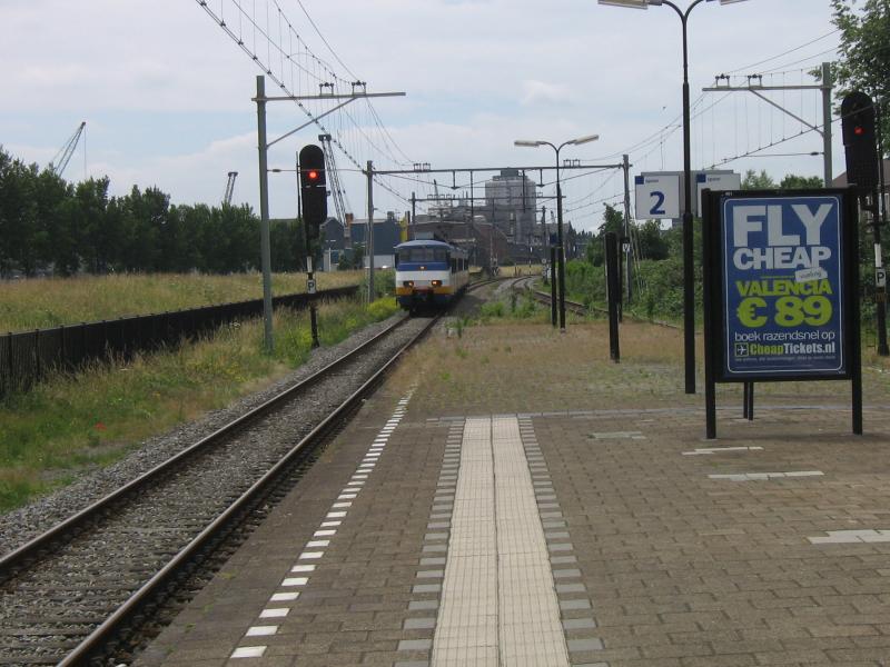

Hallo allemaal ik heb een Fleischmann NS sprinter 4471 de gele uitvoering en ik wil heb zo laten maar zijn er nog bepaalde dingen die verbeterd kunnen worden?
Wil misschien de koppeling veranderen de ruimte tussen de 2 bakken is iets te groot vind ik.
En wat zou het mij gaan kosten als ik hem om zou laten bouwen naar een treinstel zoals op deze foto ( eigen foto gemaakt in vld oost).
mvg
Erik-Jan

Ik bedoelde dus een VlaFlip kon niet op zijn naam komen.
Erik-Jan

Dag Erik.
Als het goed is komt Fleischmann volgend jaar met een 2 delige vlaflip.
Voor een 3 delige moet je nog een tussenbak scoren van Spoorcuriosa.
Verf en transfers tesamen is voor ongeveer 15 euro.
Tevens nog airco units van kleinspoor op het dak.
weet niet precies wat die kosten.
heb zelf een drietje gebouwd Vlafilp uitvoering.
groetjes Chris

Die 2 delige was volgens mij van de baan helaas. Zal toch op zelfomspuiten aan komen.

2 delige is inderdaad an de baan.
Er zijn krankzinnig veel plannen voor 2011

Dingen die makkelijk te verfraaien zijn n de gele Sprinter:
Koppelingen: gedeeltelijk rood schilderen. Het gaat om de beschermkap van de elektrische contacten en de beschermkap van het "gat" waar de "puist" van de andere koppeling in vastklauwt. (zoek foto's voor de bewuste onderdelen)
Remweerstanden op het dak: remweerstanden bruin en groen schilderen.
Airco-units plaatsen: hangt van het tijdperk af, maar voor de laatste jaren van hun inzet in het geel, isd het een leuke toevoeging.
Ramen: als het mogelij kis, probeer setjes ramen van de CityPendel te bestellen en zet deze over in je Sprinter. Dan ben je van die lelijke aluminium raamlijsten af! Echt een hele grote opknapper!
Als je toch kiest voor een SGMm (Vlavlip), dan wordt het een veel ingrijpender traject.
Succes.

Oh ja, vergeet niet om spiegels aan te brengen die de tweetjes hadden.......
